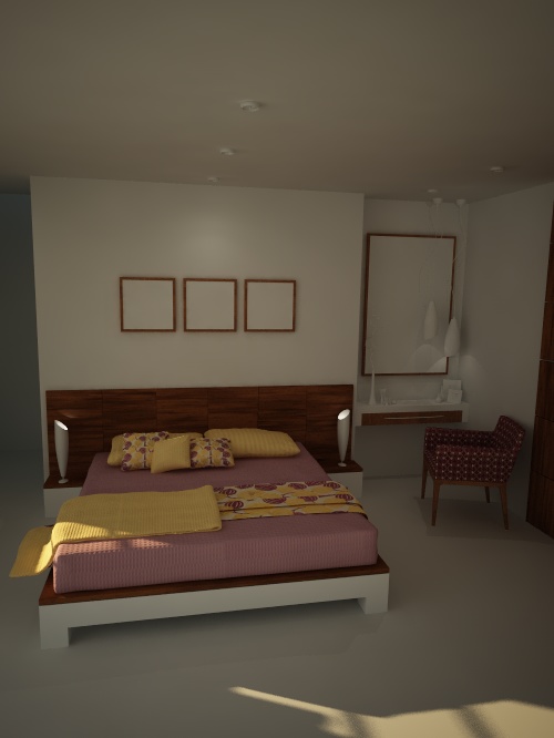

lo so ke nn centra niente e ke è gusto personale, ma un taglio orizzontale invece ke verticale l'hai provato? magari con un obiettivo da 35mm..comunque riprto gusto personale..
per i materiali sinceramente c'è ancora troppo poco x dare un giudizio..
piccolo suggerimento: nn usare stessi materiali x oggetti diversi..rende meno realistico il render
ps: la testata del letto è proprio così volutamente "ripetuta"?

Sono andata avanti con i materiali, anche se continua un pò a rilento.
Ho cambiato i materiali del legno anche se sono molto simili, ma volevo dare un unico colore scuro del legno.
Per le luci ho inserito una serie di faretti a soffitto, su 3 file: due esterne da 5 faretti ognuna e una fila interna da 3 faretti proprio sopra il letto.
Le ho messe con le ies di colore bianco e di filter multiplier a 300 e ombre attive.
Credo che ci siamo con l'intensità di luce pomeridiana, l'unica cosa che nn mi soddisfa è l'angolo make up a destra.
Nn mi piace l'ombra proiettata dalla poltroncina e le luci delle lampade discese.
Che ho creato sempre con ies a ombre attive e intensità a 200.
Sarà che con queste ies ancora nn mi ci trovo bene e faccio solo dei pasticci enormi!!! :roll:

Ciao ale, per le ies in effetti sembrano ancora un po fiacche dipende anche da che tipo di curva fotometrica hai adottato. dicci che tipo di ies usi. Quello che ti volevo chiedere è il perchè utilizzi queste inquadrature molto forzate e forse poco naturali.

Ciao alessia ricordatiche le ies lavorano a centrimetri controlla l'unitá di misura

Due piccoli appunti oltre le cose che ti hanno detto: visto che la stanza è completamente in ombra perchè non inclini la luce in modo che illumini di più l'interno? Poi, è un effetto ottico o la coperta gialla vola? Cmq procede bene
