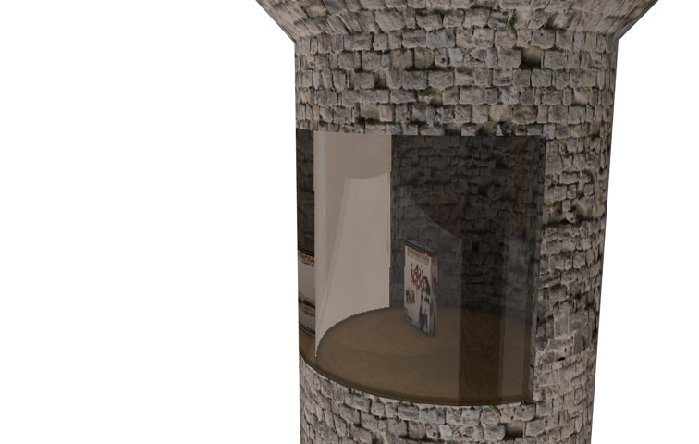

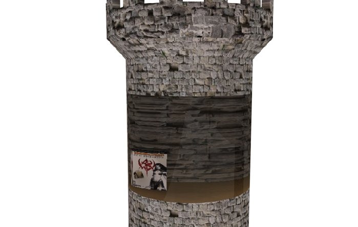

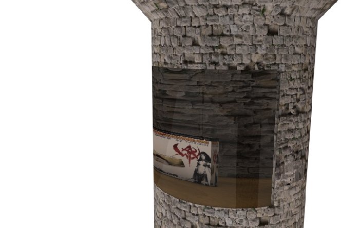

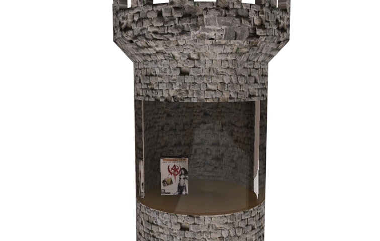

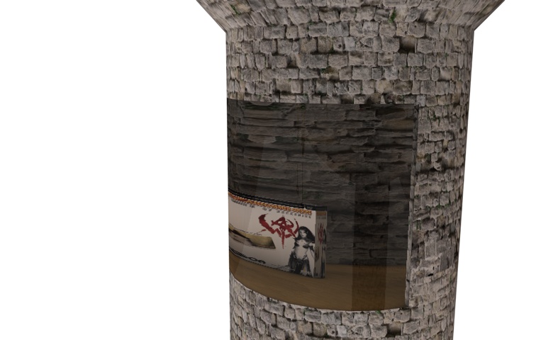

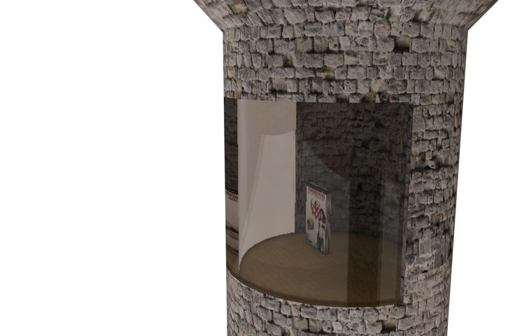

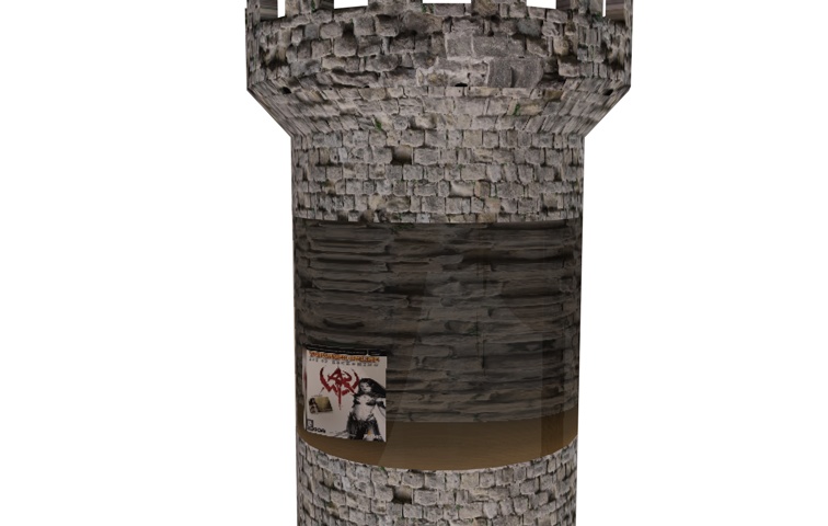

sto modellando un espositore per warhammer online (mmorpg), per un esame. ho dei problemi con la parte trasparente, che
1 - dovrebbe essere di plastica ma riesco solo a farla sembrare di vetro
2 - per rendere bene dovrebbe avere uno spessore ma: se lo metto sia sulla parte interna che su quella esterna si creano troppe riflessioni, se invece cancello la "parete interna" dell'espositore la scena dietro il vetro si deforma in modo assurdo.
poi c'è il problema principale che la torre di base l'ho scaricata, non aveva spessore e gliel'ho crato io estrudendo le varie parti, il risultato è che praticamente, come le primitive, è "vuota" dentro, quindi cancellando le varie parti mi rimangono i buchi, che non vanno a chiudersi con un semplice "chiudi foro poligono" (che se funzionasse accelererebbe molto le cose).
allego dei render per far capire il problema.

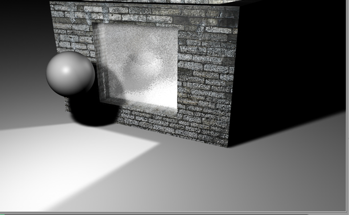

ma ti serve una cosa del genere??
ho messo il file .c4d con il materiale....se vuoi renderlo più trasparente togli il disturbo al rilievo e me tti la dispersione nell trasparenza....
con la dispersione però aumentano di molto i tempi di rendering.
prova.rar
(66.42 KiB) Downloaded 128 times
Senza titolo-1.jpg (130.56 KiB) Viewed 1048 times
