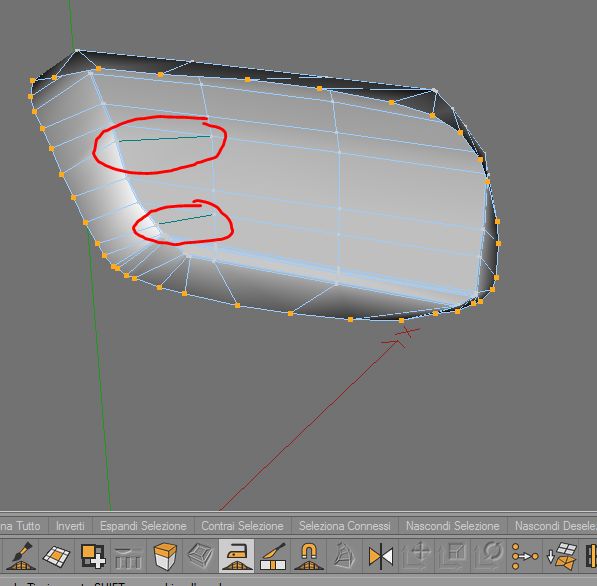

nemesi wrote:bebbo vai in modalita' lati e prova ad estrudere i lati selezionati
è quello che ho fatto, ho selezionato tutti i lati del perimetro ma non riesco ad estrudere internamente come si vede nell'immagine.
Devo estrudere a 90° rispetto all'asse Y e non rispetto all'oggetto selezionato.
Come faccio?

non selezionare i lati ma seleziona le facce del poligono e estrudi quelle

pero' ste con le facce gli sposta fa faccia originale (anche se toglie la spunta a crea tappi)
io di solito con il seleziona contrno me la cavo bene (comando rapido U-Q)
ma non e' ke il modello ha le normali sballate?

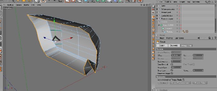

bebbo le normali sono a posto
solo ke l'estrusione esce un po' bruttarellae e non come quella del tutorial x via della non planarita' dello sportello
io ti consiglio di copiare la mesh e spostarla, allinere i punti al piano e collegare con il ponte
mo te lo faccio intanto qua sotto metto l'estrusione

nemesi
Posts: 525
Joined: Mon Mar 28, 2005 4:22 am
Location: ascoli piceno
Re: WIP Nissan 350Z
Post by nemesi »
niente la mia idea e' un suicidio
dimentica tutto...
fai l'estrusione normale e poi un bel colpo di ferro da stiro e diventa decente!
cmq guarda dove ho evidenziato..sono n-angoli ovvero triangoli camuffati
intendo ke anke quelli non vanno molto daccordo con le hipernurbs, meglio ke aggiungi qualke taglio

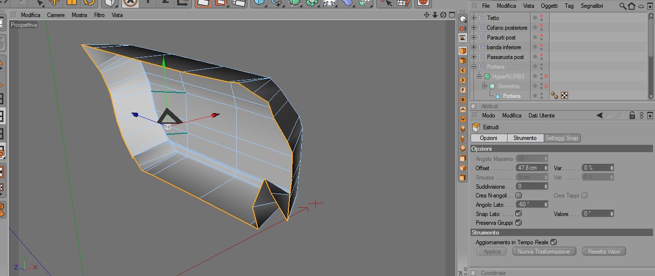

Ma come faccio a dirgli la direzione in cui estrudere???
Devo estrudere a 90° rispetto all'asse Y ma se io seleziono il contorno ed estrudo con il mouse allora mi estrude verso l'alto invece che verso l'esterno.
Non c'è un modo per estrudere rispetto agli assi invece che rispetto ai lati?
In modo che indipendentemente dalla geometria si estruda precisamente verso una direzione.
