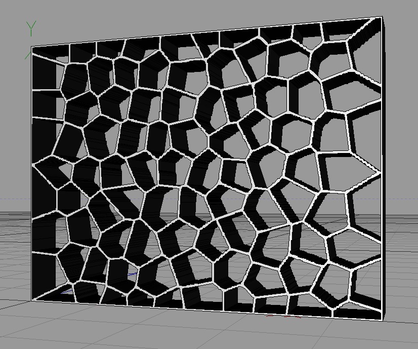

dovrei realizzare un oggetto poligonale partendo da una texture alpha a 2 colori bianco e nero (vedi immagine allegata).
La texture 2D puo' variare e quindi vorrei capire se all'interno di cinema 4d vi è un tool che permette di trasformare la texture in un oggetto poligonale modificabile.
Ho provato ad utilizzare il tool vetorializza ma non funziona molto bene.
Allego un'immagine di una struttura realizzata dall'architetto messicano Michel Rojkind a grandi linee dovrei realizzare una struttura del genere partendo appunto da una texture a due colori realizzata in photoshop.

ciao! beh credo che la soluzione sia proprio quella di realizzare delle estrusioni, pero' devi fare in modo che sia tutto uno spline...
Sicuro che il vettorializzatore non funziona? dovrebbe lavorare bene con il bianco nero...evita le scale di grigio, fai proprio un bitmap..
Non sei pratico degli spline in cinema? a ritracciarlo con lo spline lineare ci metti un attimo, te li fai dentro e fuori, spline diversi e poi connetti tutto insieme...

fai cosi', aprila in photoshop e convertila in Bitmap 2 colori, salvala e riprova con il vettorializza...tieni presente che ha una tolleranza quindi puoi fare in modo che venga piu o meno preciso...
in pratica se hai l'antialiasing fa un casino, con il bitmap 2d vai alla grande :)

se hai a disposizione illustrator o freehand vettorializzala con loro e poi salva in illustrator 8 oppure 3 ed aggiungi il tracciato in cinema :)

ma quel disegno non ce l'hai in un qualche formato vettoriale ? perchè a quel punto potresti esportare in .ai e caricare tutto come spline in c4d.. altrimenti ti conviene cmq ritracciarlo in vettroiale (con illustrator o photoshop anche, selezioni il bianco e crei il tracciato) perchè il vettorializza non ti da lo stesso controllo che avresti con un estrusione.
