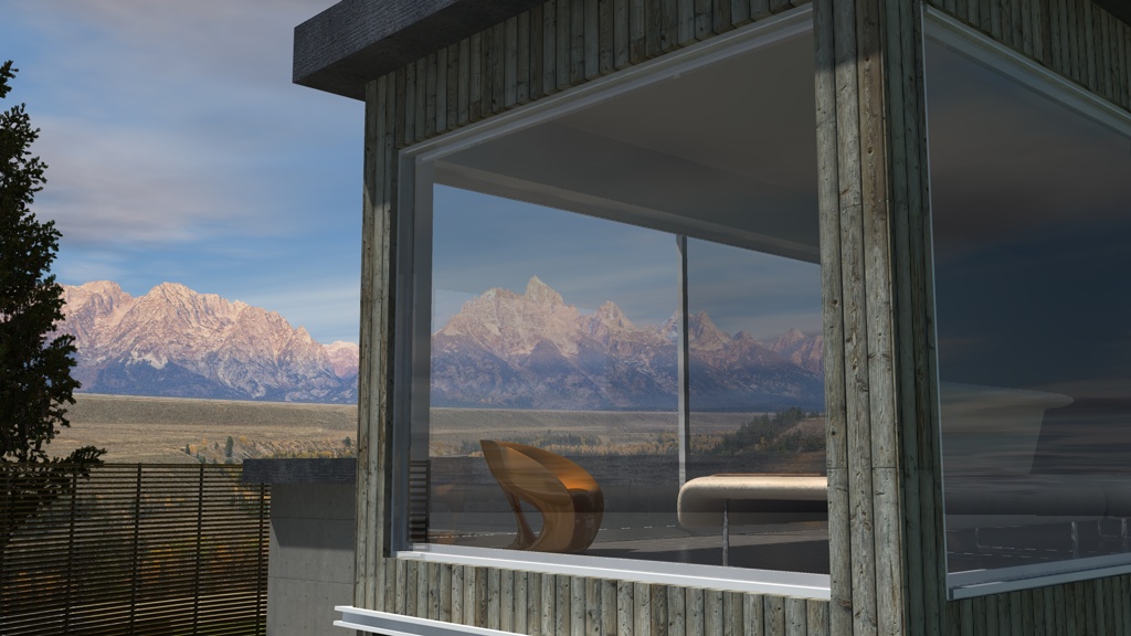

si accettano consigli x migliorare
Idea casa su collina
Re: Idea casa su collina
un'idea originale senza dubbio
se accetti una mia impressione dal punto di vista architettonico direi che il sostegno inclinato che sorregge la parte a sbalzo mi convince poco o niente... crea uno strano effetto sull'intero fabbricato
dal punto di vista della resa grafica le parti in ombra sono troppo scure... io le schiarirei abbastanza, alcune texture sono un po' troppo piatte (erba)
il confine è un sistema di traversine in legno ?
buon lavoro
ciao________
poi non mi piace il nodo con gli elementi a raggio
ma queste sono cose che magari non interessano
per il modello una piccola schiarita, se possibile texture meno ripetibili e sei apposto
il pilastro nn ha funzione di sostegno solo estetico.....( il mio ing dice che è fattibile )arcnello wrote:ciao MrMojo
un'idea originale senza dubbio![]()
buon lavoro
ciao________
per l'erba stasera lancio dei render con hair
e si il confine è la staccionata
ci lavoro per schiarirla un pelo
devo realizzare un dettaglio maggiore per le travi a raggioastaldo wrote:con uno sbalzo così avrei preferito una vetrata ad angolo continua, senza le interruzioni negli spigoli
per la ripetizione delle texture volevo inserire una tex di ghiaia sul tetto
e li penso di rislvere x le altre devo lavorarci un pelo ....... spero di riuscire a trovarne di migliori...... altrimenti dovrò passare a body paint
allplan e cinema..........exald83 wrote:ciao complimenti per il rendering, veramente bellissimo. Posso sapere che software hai usato per il progetto 3d e quali per il rendering, grazie
ecco alcuni cambiamenti :p
prima di fare commenti tecnici vorrei dire che...
L' R8 E' VENUTA UNA FIGATAAAAAAAAAAAAAAA soprattutto il render dove si vede il riflesso della casa sulla fiancata.
Dopo questo sobrio commento ti consiglierei di rinforzare la luce del sole e curare un attimo il giardino. Una luce leggermete piu bruciante renderebbe la scena + viva.
ciao ciaooooo
scusami.... non vorrei dire cavolate... ma rhino è un cad architettonico ? non lo conosco per nulla... solo sentito parlare... ma a me risulta non lo siaexald83 wrote: Pure io ho iniziato ad usare allplan e C4d peró non sono per niente convinto di allplan per quanto riguarda il disegno 3d, mi sembra ancora troppo limitato in alcuni comandi. Sono indeciso se restare su allplan oppure passare a rhino.
uno serve per fare una cosa... l'altro per farne un'altra...
smentiscimi se sbaglio...
(come chi alcuni post fa affermava di volere lavorare solo con cinema.... poi le quote per gli esecutivi le mette a matita dopo la stampa ?)
buon lavoro
ciao___________
allora secondo me devi fare un po' di chiarezza
per lavorare in ambito architettonico devi innanzitutto avere un "cad architettonico"
che sia allplan (che utilizzo io e ti assicuro fai tutto, modellazione compresa) o revit o vector works .... ce ne sono quanti ne vuoi..
eventualmente un modellatore se hai necessità di modellare arredi tipo divani, poltrone o forme complesse (che in questo caso puo' essere rhino o cinema)
ed un software di rendering (che puo' essere cinema ad esempio, sia da solo che associato a diversi motori di rendering)
paragonare rhino ad un cad architettonico... secondo me non ha logica
MrMojo io proverei a dare un colore caldo alla luce del sole... ed un azzurro leggero a quella ambiente.... solitamente faccio cosi'... ed il risultato lo trovo soddisfacente
buon lavoro!
