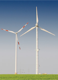

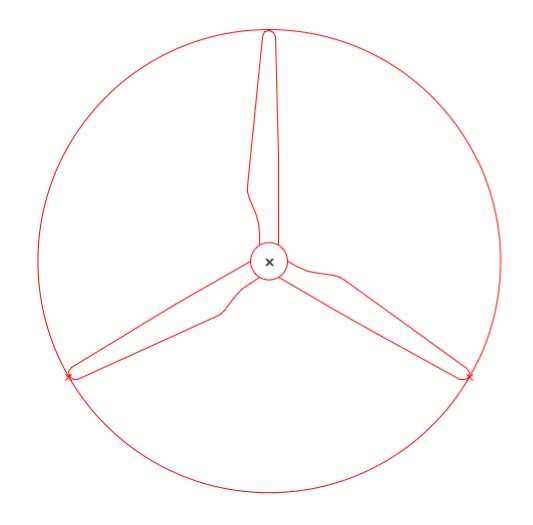

Ciao a tutti,
dovrei modellare una pala eolica, ma devo fare in modo che la modelazzione di questa pala contenga un basso numero di poligoni, questo perchè la devo ripetere molte molte volte, e se l'oggetto contiene molti poligoni poi l'intera scena mi diventa ingestibile.
Allego il file dwg della pala con le dimensioni reali e alcuni immagini di riferimento.
Ho fatto una ricerca su internet per trovare qualce modello 3D fatto ma non sono di buon livello, magari qualcuno di voi mi puo aiutare nella tecnica della modellazione.
Pala eolica.jpg (31.24 KiB) Viewed 1588 times
Pala eolica.dwg.zip
(4.9 KiB) Downloaded 149 times
