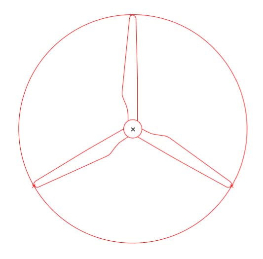

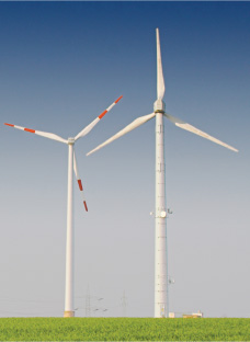

Ciao a tutti,
dovrei modellare una pala eolica, ma devo fare in modo che la modelazzione di questa pala contenga un basso numero di poligoni, questo perchè la devo ripetere molte molte volte, e se l'oggetto contiene molti poligoni poi l'intera scena mi diventa ingestibile.
Allego il file dwg della pala con le dimensioni reali e alcuni immagini di riferimento.
Ho fatto una ricerca su internet per trovare qualce modello 3D fatto ma non sono di buon livello, magari qualcuno di voi mi puo aiutare nella tecnica della modellazione.
Pala eolica.jpg (31.24 KiB) Visto 1579 volte
Pala eolica.dwg.zip
(4.9 KiB) Scaricato 149 volte

Grazie tonno,
avevo già visto questo post, troppi poligoni! il modello lo devo ripetere 1600 volte, con un oggetto del genere la scena diventa ingestibile.
Grazie comunque per la segnalzione.

potresti fare un canale alpha applicando l'immagine della pala su di un disco,questo naturalmente non in primo piano,ma sicuramente a quelle che saranno lontane dall'inquadratura.Quelle vicine le costruisci

ciao ho provato a fare una prova veloce.....guarda se ti puo' servire...ciaps
Pala.rar
(38.28 KiB) Scaricato 162 volte

Grazie Tonno,
ma ha troppi poligoni il modello, le pale le devo ripetere per circa 1600 volte.PS.
PS. Complimenti per la modellazione.

Ciao, prova ad affrontare il problema diversamente. Se il problema è il numero dei cloni allora abbatti i cloni ovvero: se l'inquadratura per la maggior parte del tempo non mostra tutte le pale allora puoi usare le pale come riferimenti esterni e caricarli solamente nel frame di effettivo utilizzo. Ciò ti permette di avere sempre la scena più leggera possibile ma nel contempo completa delle info.
