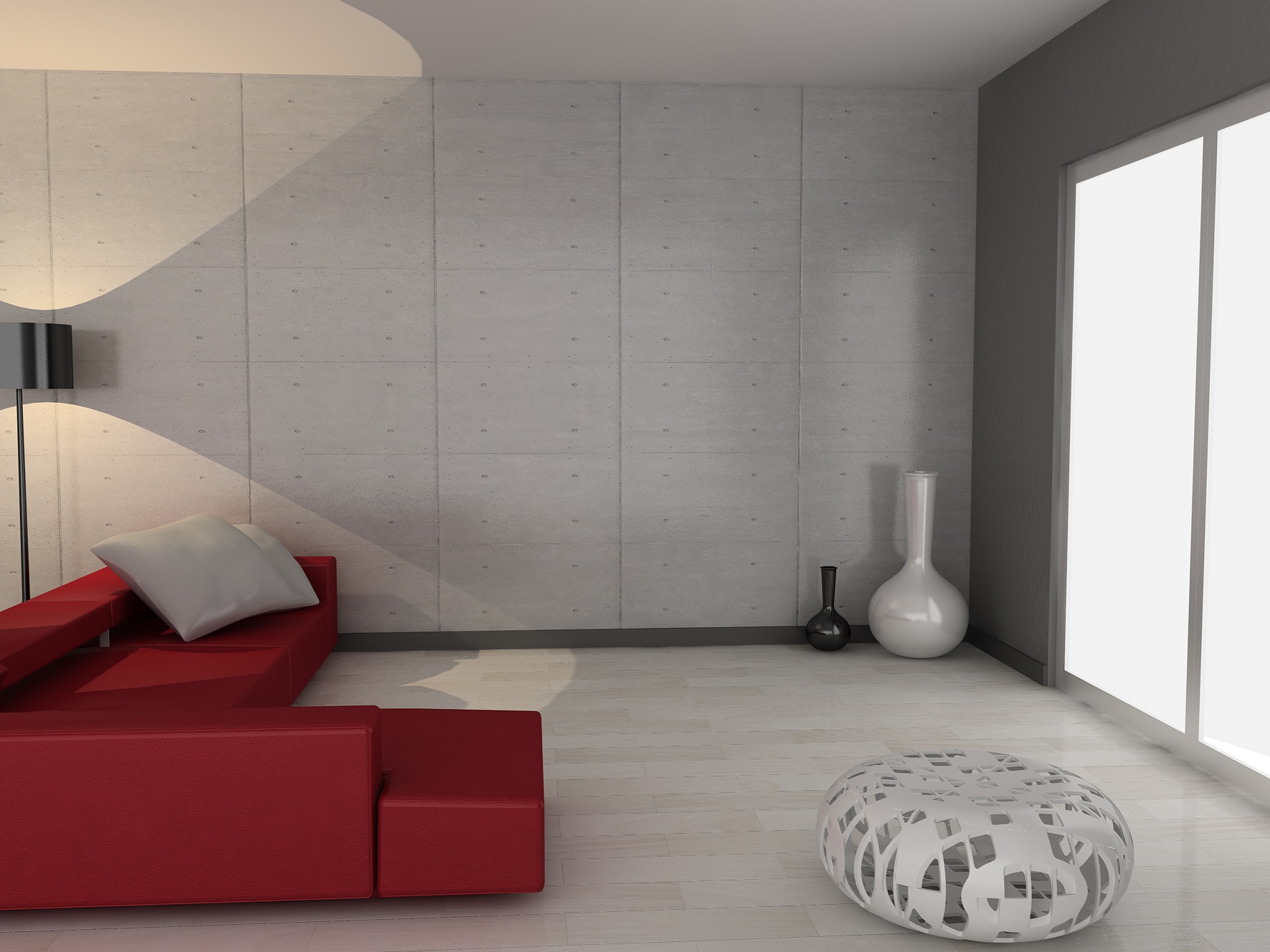

primo lavoro con ar

primo lavoro con ar
Re: primo lavoro con ar
cmq con che ar renderizzi? perchè ci sono differenze abissali tra il 2 ed il 3
nel primo render non si capisce da dove arrivi la luce, come l'hai settata la scena?
nel secondo invece non mi dispiace, forse un po' scuro, ma rende
per cm ho renderizzato, nn lo so, ho fatto assolutamente ttt a caso, nn lo so usare....ti posto uno screenshot...
si x l'hdri si fa così, anche se per esserci 3 luci è davvero un po' spenta.
nel primo render invece, posso dirti che non ho mai utilizzato il sistema dei globi, in genere posiziono l'area alla finestra, ombre area, con una decadenza inversa, regolo intensità e colore della luce, poi per schiarire ulteriormente attivo il color mapping, aumentando il dark multipler.
le impostazione di render invece, lascio la cache irradianza di default e nel generale profondità diffusione a 3/4.
fai una prova così, senza i globi e vedi che ti esce fuori
mi sembra che ci siano anche i materiali da sistemare, parquet, tessuto (o pelle che sia) e mappata meglio la parete
