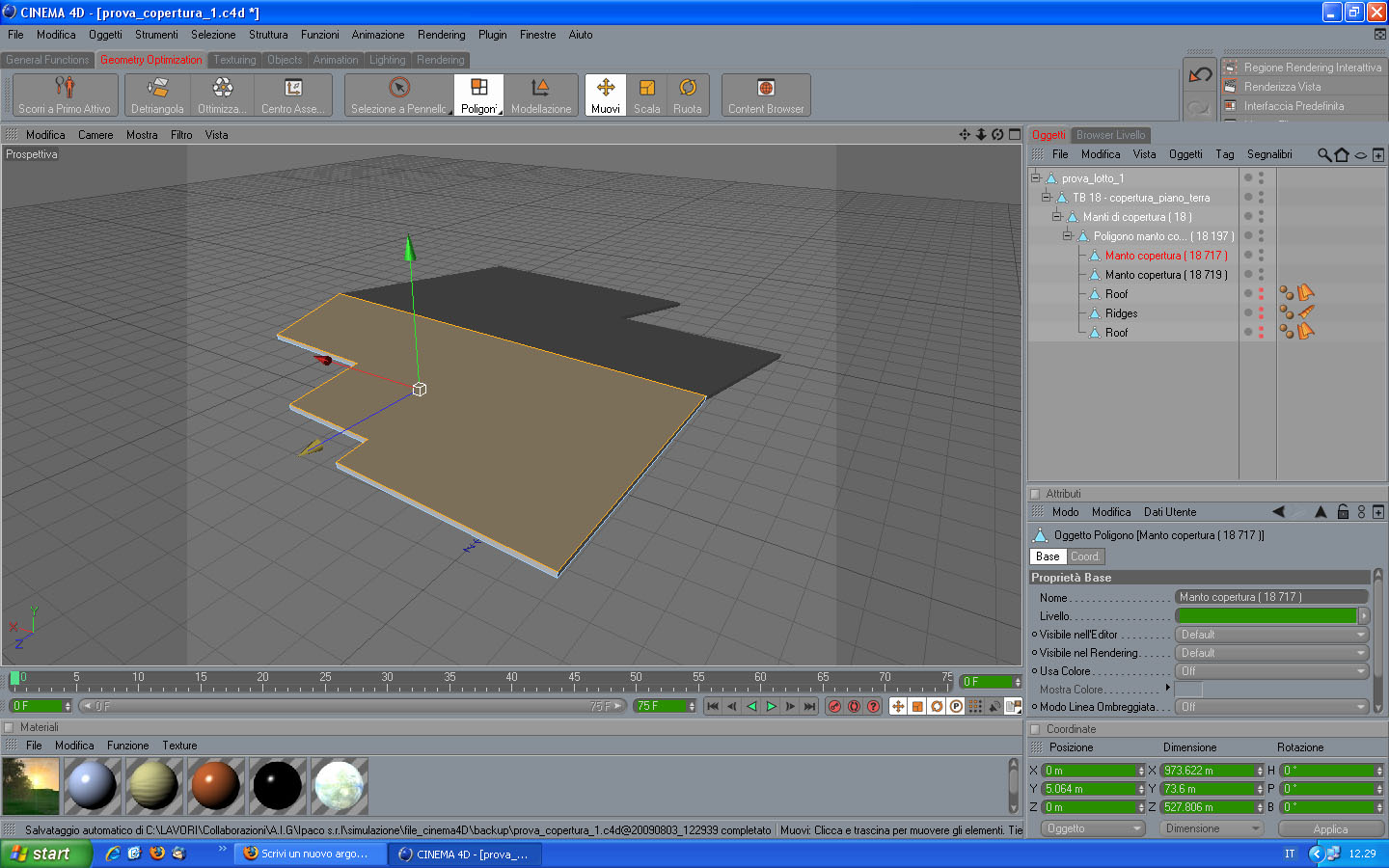

Ciao a tutti, ho un problema con la copertura di una villetta. Trasformo la mia falda in unico poligono con il comando detriangola, però il tuileGEN continua a dirmi che si deve selezionare un poligono alla volta..............
posto il file con la copertura in oggetto cosi si capisce meglio di come lo spiego....
ogni volta faccio delle coperture e poi cancello singolarmente le tegole, però ci vuole un'immensità di tempo
:( aiutoooo

che non veda gli NGONS? prova a dirgli rimuovi NGONS e riprova selezionando poi tutti i poligoni...vado a caso...:)

la falda non deve avere più di 4 lati

......vero......se hai + di 4 lati non va.....devi dividere la tua falda in due poligoni....o meglio ancora(così da avere un risultato + omogeneo)fai un poligono unico che racchiude la falda e poi cancelli i coppi in +.......almeno io faccio cosi

sembra che tu abbia importato il progetto da allplan, prova a creare poligoni da non più di 4 lati coem ti hanno gia suggerito
