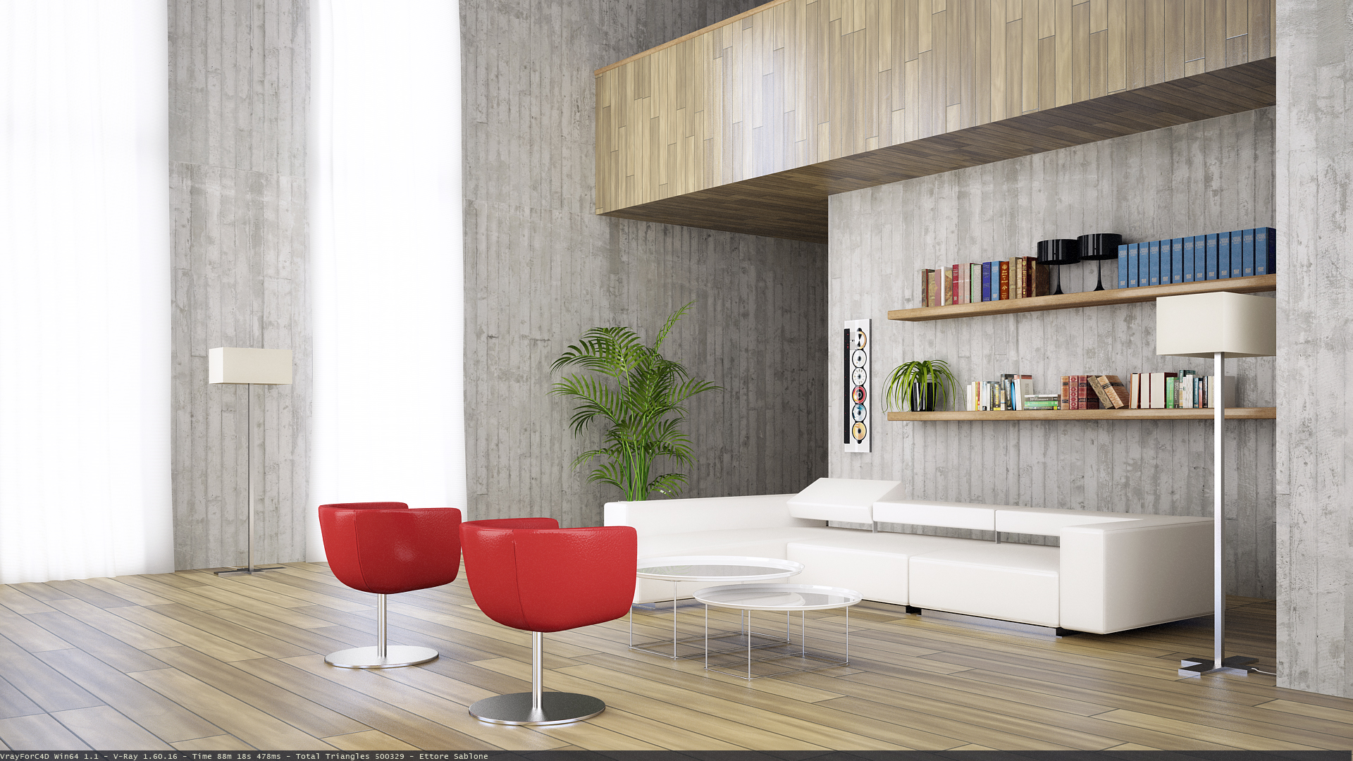

Salotto.
tutti gli arredi sono bebitalia.
5 Area 4 alle finestre e una d'appoggio.
IR+LC, IR -3-2 Hemsub 150 Int. 60 LC 1200
Adaptive DMC 1, 8, 0.001 filtro SINC
CM Exponential
Tra le due cambia praticamente solo il cemento nella prima leggermente smaltato nella seconda opaco.
Che ne dite ?!
Ettore.

dopo l'ultimo post che era un esterno sei andato in astinenza da interni come immaginavo :lol:
questa volta non ho nulla da dire, la luce d'appoggio è piazzata dietro la camera lievemente spostata a destra per caso?
molto bello il parquet ciao loco :)

Non sono esperto di Vray, ma seguo i tuoi lavori sempre e con passione...
pur non capendone molto, perchè non ho mai fatto ne esterni ne interni, posso però fare dei confronti con render dello stesso proprietario quindi in questo caso i tuoi!!!
Se posso permettermi trovo l'immagine piatta, mi piace l'inquadratura e il tipo di illuminazione, ma il tutto risulta scialbo, un pò tropo spento e privo di carattere... in genere i tuoi lavori mi suscitano sempre qualcosa, un impatto emotivo da parte dell'architettura che cerchi di mettere in risalto, ma in questa immagine non accade.
Rivedrei la texture del soppalco, non so se sia possibile fare in modo che il legno segua un angolo retto senza giunti...
spero di esser stato chiaro in quello che volevo comunicare.

Ottimo per un render da rivista!!
:55
Altrimenti eliminerei la luce dietro la camera!
8-)

tutto perfetto...
tranne i legni, parquet e soppalco, con uno speculuare del genere potrebbe dare l'idea di formica o comunque un derivato plastico, le vernici per legno satinate sono comunque piu trasparenti e la venatura del legno esce di piu, prova aumentando abbastanza la trasparenza dello specular layer

il muro sembra un muro di una struttura pubblica,non mi piace,però e molto realistica come immagine...però alcuni materiali sono troppo plastici e sarebbero da rivedere gli speculari
