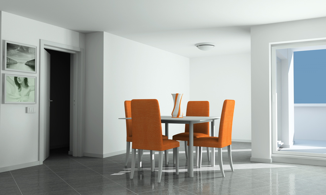

Ciao Laura..scusa se ne approfitto. Ma anche io sto sistemando degli interni e ho dei problemi con i vetri che sembra siano sempre "opachi" mi potresti postare il tuo materiale vetro?
So che e´una banalita´, ma mi risparmio molte prove inutili! grazie !!! ;)

Rieccomi con un aggiornamento, anche se il tutto non mi convince pienamente (sono pignola :) )
I dubbi maggiori sono sulle pareti, mi sembrano troppo "perfette" e anche la texture della porta, boh, la guardo con sospetto :)
martio, chiedere a me la texture per i vetri è un pò un azzardo visto che ho aperto cinema per la prima volta 3/4 giorni fà...
cmq ti allego il materiale...
