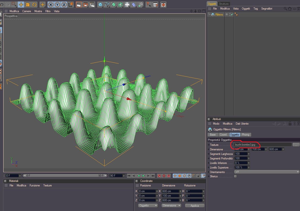

odddiooooooo... ora divento matta.... non so come devo usare l'ggetto rilievo.... devo costruire poligoni'????? scusate uso cinema da un pò... ma certi comandi sono per me proprio sconosciti... anche i layer non ho mai usati.... :(

Ciao, è semplicissimo una volta inserito l'oggetto rilievo basta che metti la tex che vuoi nell'apposito campo, dopo regoli l'altezza e il numero di poligoni.

grazie grazie mille davvero... sono disperata non sapevo dove battere la testa... ora provo... sei gentilissimo!!!!!! :)
