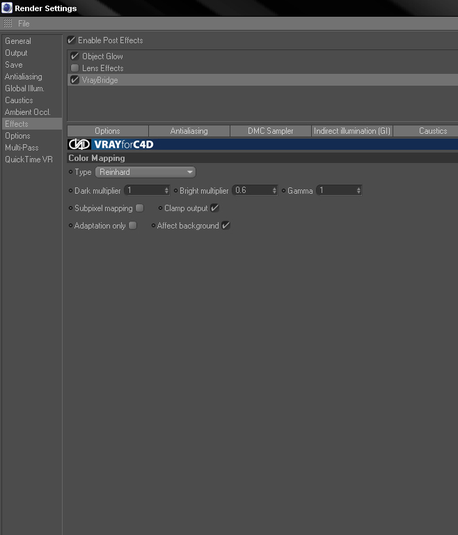

prova ad aumentare il subd della luce e spunta subpixel mapping nel CM...

è solo un problema di suddivisone delle luci area.... di default vray ti mette la suddivisione delle area a 8...
aumentalo fino a 30 e spariranno le macchie

notevoli migliorie....ma i tempi di calcolo raddoppiati, 53 minuti per queste dimensioni e con i parametri iniziali
le superfici però non sono proprio lisce, più di così però non creso sia conveniente!
E' la prima volta che mi capita, sicuri che non dipende anche dal modello lavorato in Rhino?
(l'unica differenza è la luce dietro la tele ruotata)
