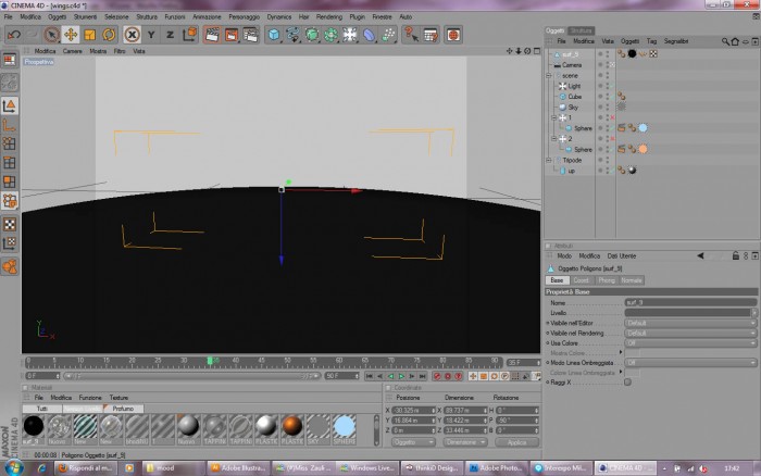

in realtà vedo l'ingombro generale (con i contorni arancioni) ma non cosa c'è dentro!! uffi!!
allego la foto così magari si capisce meglio!!

ahh beh, prova cosi', vai dentro l'icona che ti allego, fai un click, e spunta l'opzione Poligoni o roba del genere, forse hai il filtro spento..:)

grrrrrrrrrrrrrrrrrrandeeeeeeeeeeeeeeeeeeeee!!
problema risoltooooooooooo!!! yuuuuuuuuuuhuuuuuuuuuuuuuuuuu!!!!!! :D

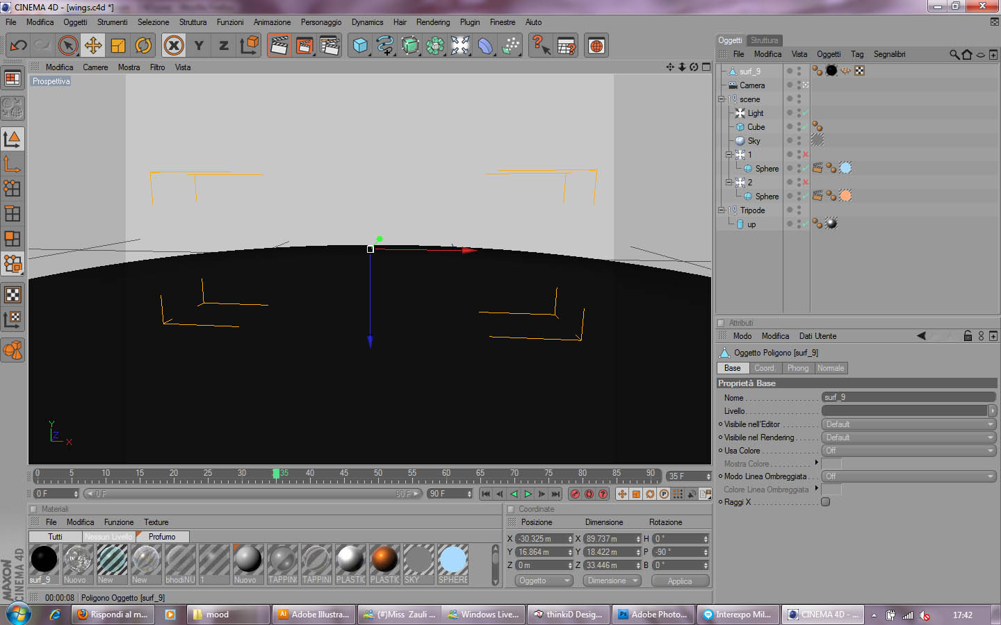

ora rimane solo il problemino delle mappe che incollo nel materiale...
vedi nell'immagine il primo materiale (quello nero)? ecco, quello è il risultato di quando incollo la mia immagine che è a fondo bianco!!!
dai, dai che mi risolvi anche questo problema!! io confido in te!! :) eheheheh

mah quella di vedere l'immagine nera e' un po strano, cioe' tu entri nel materiale, carichi una mappa JPG e la vedi nera anche in anteprima del materiale?
Hai provato a creare un materiale nuovo e mettere nel canale COLORE la stessa mappa?
Quando carichi l'immagine cinema4D ti fa una domanda, hai provato a cliccare NO a quella domanda? il SI starebbe a dire "si copiami l'immagine nella cartella TEX del progetto"...se non hai salvato progetto o ci sono problemi di permessi sui file puo' capitare che l'anteprima viene nera...
strano che non ti veda ne tiff ne jpg ne niente...quei files li vedi con windows normalmente?

ehm...ho appena scoperto che succede solo con quell'immagine questo problema!!
è un'immagine che ho fatto con illustrator e salvata in diversi formati...ma forse è proprio l'immagine (anche se da windows la vedo bene)!!
che poi non la vedo neanche nell'anteprima del materiale!! strano... :?
va beh riproverò a fare l'immagine!!
grazie milleeeeee!!!

hahaah bene dai all'ora abbiamo scoperto l'arcano!
Mi raccomando cerca di salvare l'immagine in RGB...
