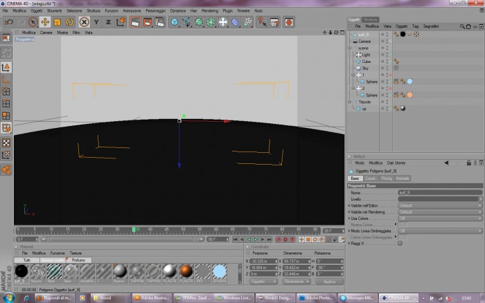

Ho installato windows7 e c4d r10.
premetto che questa versione di c4d su Vista funzionava benissimo!
Adesso però quando importo nel mio file un oggetto in obj (o qualsiasi altro formato) non riesco a visualizzarlo.
Nel file l'oggetto c'è (lo vedo anche nella finestra oggetti) ma non lo visualizzo sullo schermo!! quando faccio partire il render magicamente l'oggetto riappare, ma non vedendo un'anteprima mi risulta molto difficile lavorarci e posizionarlo.
Quando inoltre attacco una mappa (in jpg, in tiff, in bmp, in qualsiasi formato) in un materiale, mi diventa il materiale nero...come se non riconoscesse l'immagine!!!
aiutatemi...che devo fare??

ciao probabilmente l'oggetto e' super minuscolo!....prova a raggrupparlo se e' fatto da tanti oggetti....
dopo raggruppato, sotto dove ci sono le coordinate, accanto ai materiali, metti il menu a tendina in modalita SCALA invece che dimensione..
e dai dei fattori tipo 10,10,10 piu volte per capire se l'oggetto e' minuscolo...piano piano dovrebbe comparire..
Verifica anche il contrario che non sia gigantesco...

Non è questo purtroppo!!
in realtà vedo l'ingombro generale (con i contorni arancioni) ma non cosa c'è dentro!! uffi!!
allego la foto così magari si capisce meglio!!

ahh beh, prova cosi', vai dentro l'icona che ti allego, fai un click, e spunta l'opzione Poligoni o roba del genere, forse hai il filtro spento..:)
Screen shot 2009-09-28 at 17.52.55.png (5.38 KiB) Visto 6898 volte

grrrrrrrrrrrrrrrrrrandeeeeeeeeeeeeeeeeeeeee!!
problema risoltooooooooooo!!! yuuuuuuuuuuhuuuuuuuuuuuuuuuuu!!!!!! :D

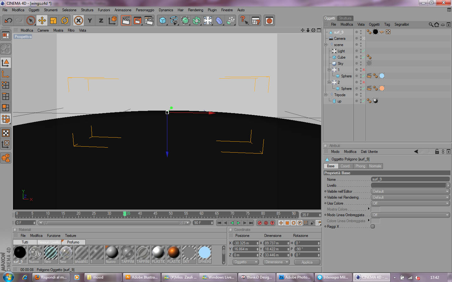

ora rimane solo il problemino delle mappe che incollo nel materiale...
vedi nell'immagine il primo materiale (quello nero)? ecco, quello è il risultato di quando incollo la mia immagine che è a fondo bianco!!!
dai, dai che mi risolvi anche questo problema!! io confido in te!! :) eheheheh

mah quella di vedere l'immagine nera e' un po strano, cioe' tu entri nel materiale, carichi una mappa JPG e la vedi nera anche in anteprima del materiale?
Hai provato a creare un materiale nuovo e mettere nel canale COLORE la stessa mappa?
Quando carichi l'immagine cinema4D ti fa una domanda, hai provato a cliccare NO a quella domanda? il SI starebbe a dire "si copiami l'immagine nella cartella TEX del progetto"...se non hai salvato progetto o ci sono problemi di permessi sui file puo' capitare che l'anteprima viene nera...
strano che non ti veda ne tiff ne jpg ne niente...quei files li vedi con windows normalmente?

ehm...ho appena scoperto che succede solo con quell'immagine questo problema!!
è un'immagine che ho fatto con illustrator e salvata in diversi formati...ma forse è proprio l'immagine (anche se da windows la vedo bene)!!
che poi non la vedo neanche nell'anteprima del materiale!! strano... :?
va beh riproverò a fare l'immagine!!

hahaah bene dai all'ora abbiamo scoperto l'arcano!
Mi raccomando cerca di salvare l'immagine in RGB...
