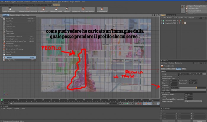

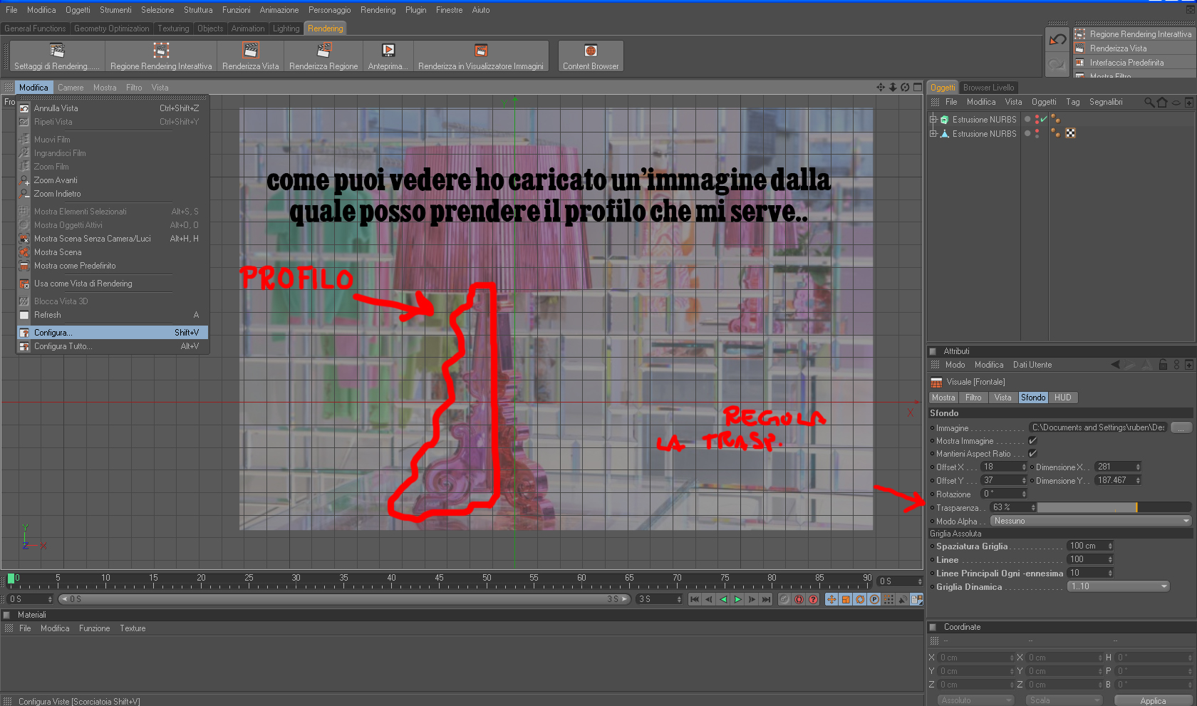

OOOOOOOOOOOOOOOOK, VAAAAAAAAAAAAAA BENE....alòr...partiamo dal principio, hai un'immagine dalla quale puoi "ricalcare" con una spline la sagoma del tuo appendiabiti? Spero che la risposta sia SI'.
- Detto qst, vai nella finestra frontale, clicchi sul menù a tendina "modifica"/ configura, e nella paletta attributi (quella k si è aperta alla destra dello schermo) nella sez sfondo, carichi l'immagine del profilo del tuo attaccapanni.(img.sito1)

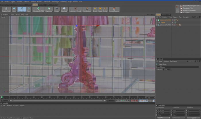

- una volta caricata l'immagine, prendi lo strumento spline, e cominci a "ricalcare" i tuo profilo.(img.sito2)

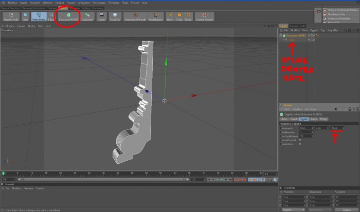

- finita la tua "sagoma" selezioni l'oggetto "estrusione nurbs" dal menù "object"(nn so che versione di cinema usi, cmq lo trovi, guarda l'icona nell'immagine), e gli inserisci dentro la spline creata precedentemente..(img. sito3)

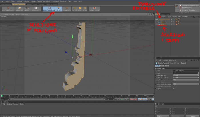

- bene, prendi la tua estrusione nurbs e la rendi editabile (tasto C), poi prendi la selezione per poligoni, e selezioni i 2 "tappi" dell'estrusione(img. sito4)

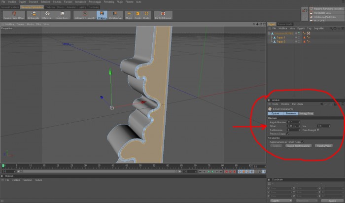

- "FATTO??" :lol: :lol: ora con un ppò di cccolla vvvvinilica, vai nel menù struttura/estrudi internamente, e dai lo spessore che più ti aggrada(img.sito5)

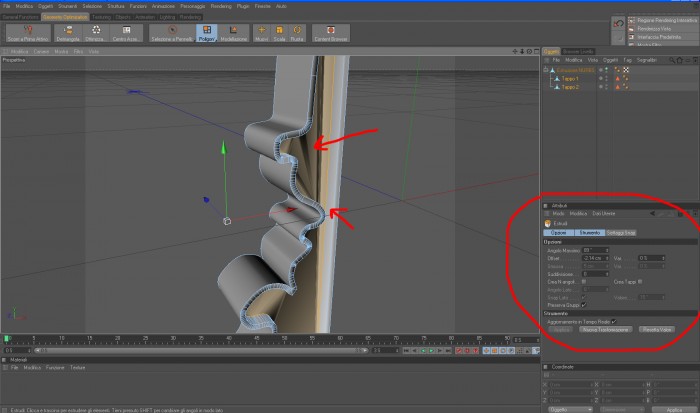

- bene, a qst punto, nn devi fare altro che andare nel menù struttura/estrudi, e lo fai rientrare di quanto ti pare...(img.sito6), nell'immagine puoi notare, come i poligoni una volta estrusi, facciano quel brutto effetto, lo puoi eliminare, ceccando il tag phong dai tappi dell'estrusione nurbs(img.sito7)
