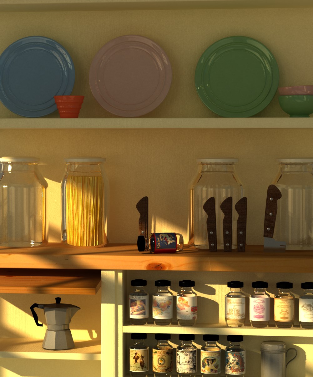

comunque ora posto quella che ho modificato fino ad ora

Re: WIP Etagere
Forse hai cambiato l'HDRI?

Re: WIP Etagere
ho applicato un filtro sul hdri in modo da renderne piu contrastata l'immagine... l'ho fatto per poter far riflettere le parti chiare ai vetri ... un po come nella foto originale, chiaramente mi ha cambiato i parametri di illuminazione ... di li la foto piu scura
purtroppo con sta compu-ciofeca ci vuol troppo tempo a fare dei preview anche con i parametri bassi e foto di dimensioni francobollo
il legno è rimasto come prima ma ha subito l'effetto della modifica parametri
questa è una versione piu chiara ma cmq mi sa anche a me che era meglio l'altra
Re: WIP Etagere
dopo prove e prove sono dovuto tornare al buon vecchio sole... che tante soddisfazioni ha dato agli utenti di vrayforc4d
quindi niente hdri, ho inserito tutto in un cubo, ho fatto i fori per le finestre...
inserito ph sun e ph sky, luci area alle finestre con spunta su light portal e modificato di conseguenza i parametri camera f-number 5.5 , shutter speed 400 e iso 100
un pelino di color mapping linear mult. DM 1.1 e BM 0.9
