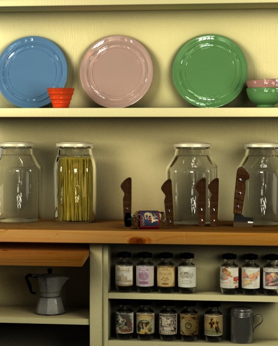

ahhhh ok grx....
comunque ora posto quella che ho modificato fino ad ora

Molto meglio rispetto a prima gratz :D

Il vetro va un po' meglio... Ma la luminosità generale, mi piaceva più quella di prima... adesso ci sono delle ombre troppo profonde e nere che disturbano...
Forse hai cambiato l'HDRI?

hai attivato lo specular layer1 sul legno e dato un po di reflection glossiness?

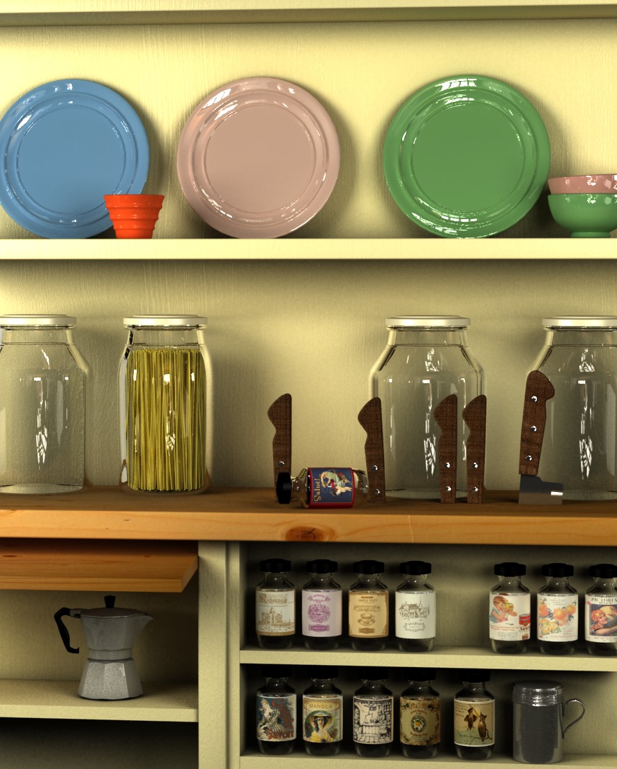

in effetti ho modificato parecchio i parametri di riflessione e rifrazione vetri e ceramiche... non venendone a capo... ho modificato tutto in modo empirico senza rispettare i corretti parametri del vetro
ho applicato un filtro sul hdri in modo da renderne piu contrastata l'immagine... l'ho fatto per poter far riflettere le parti chiare ai vetri ... un po come nella foto originale, chiaramente mi ha cambiato i parametri di illuminazione ... di li la foto piu scura
purtroppo con sta compu-ciofeca ci vuol troppo tempo a fare dei preview anche con i parametri bassi e foto di dimensioni francobollo :( :(
il legno è rimasto come prima ma ha subito l'effetto della modifica parametri

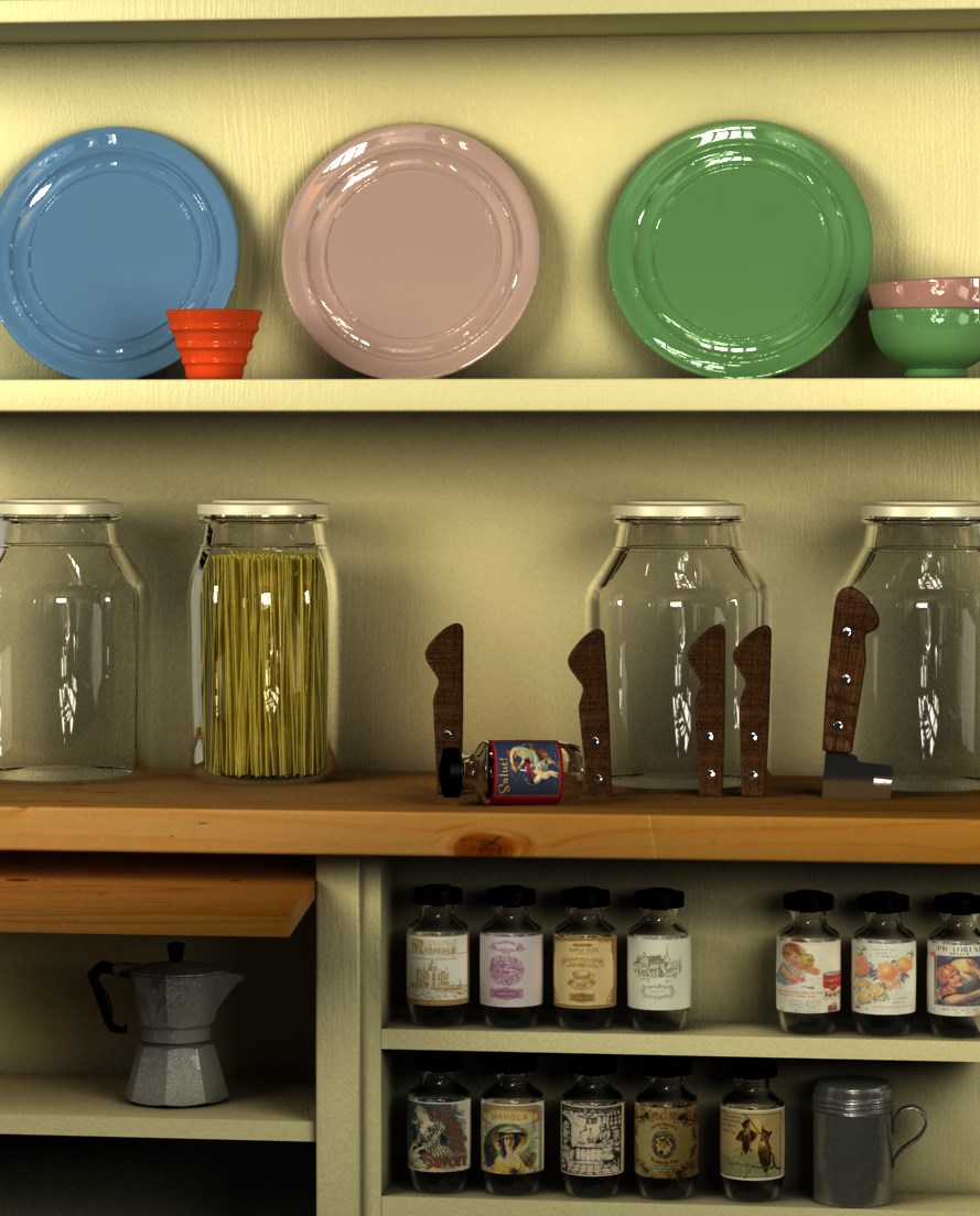

questa è una versione piu chiara ma cmq mi sa anche a me che era meglio l'altra

alla fine ho cambiato....
dopo prove e prove sono dovuto tornare al buon vecchio sole... che tante soddisfazioni ha dato agli utenti di vrayforc4d
quindi niente hdri, ho inserito tutto in un cubo, ho fatto i fori per le finestre...
inserito ph sun e ph sky, luci area alle finestre con spunta su light portal e modificato di conseguenza i parametri camera f-number 5.5 , shutter speed 400 e iso 100
un pelino di color mapping linear mult. DM 1.1 e BM 0.9
