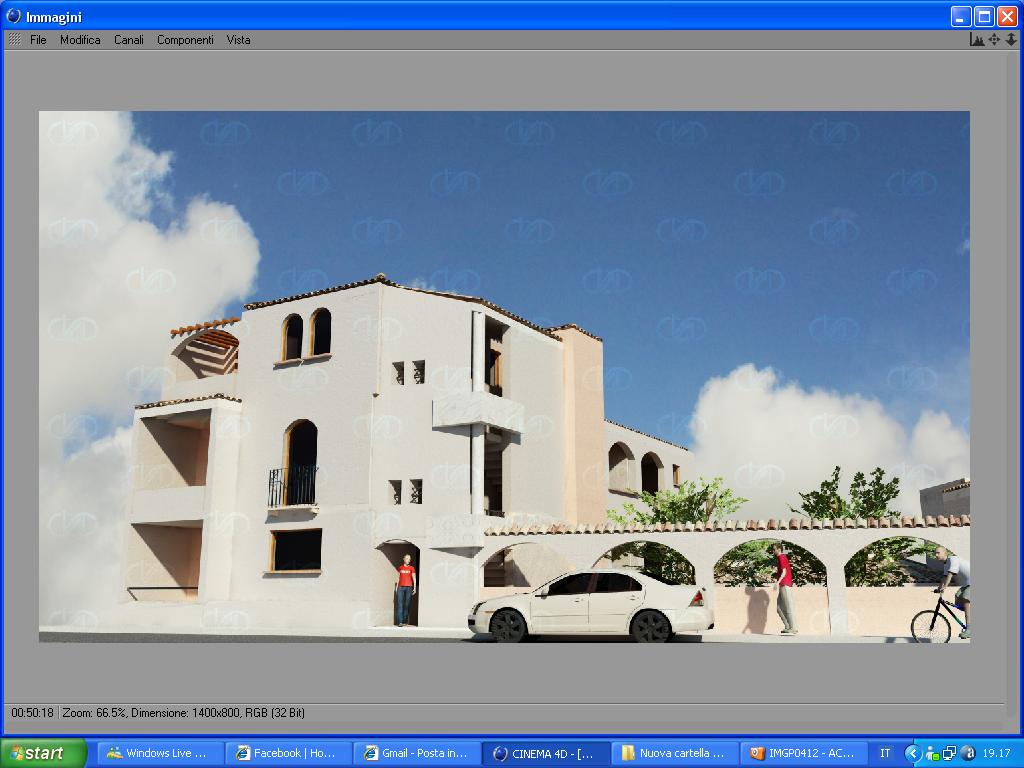

finalmente sono riuscito a fare un primo lavoro con la demo di Vray
ovviamente nn mi piace :)

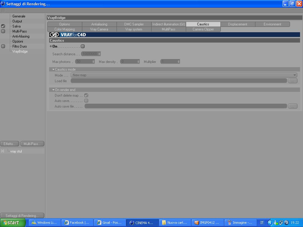

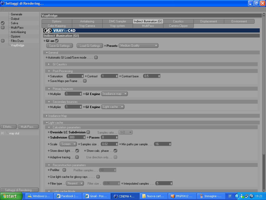

non è tanto reale (anche se un passo avanti rispetto al motore render ordinario del cinema 11 ce) e nn è come quelli che vedo in giro e quindi vi chiedo di poter dare un occhiata alle mie impostazioni nei settaggi x capire dove sto sbagliando..

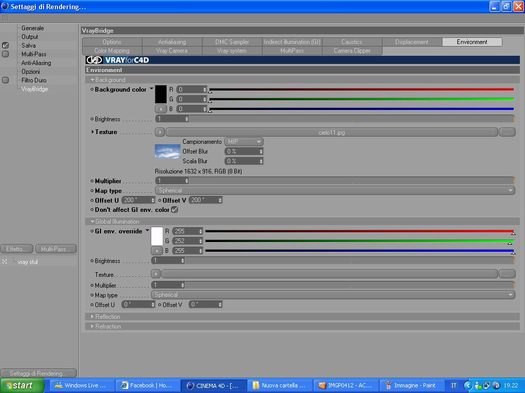

ce qualcosa che nn va nei parametri dello sfondo ..in questo progetto lo sfondo e un piano con un immagine..ma pur mettendo l immagine del cielo in hdri nn mi cambia niente e nn vedevo lo sfondo col cielo perche? ..:(

A me piace magari è un pò troppo esosto usi una camera vray?

grazie..ma a me davvero..nn piace ehehehe
no...niente camera..magari sto sbagliando li!
magari sono le impostaz sbagliate

prova ad usare una camera vray applicata alla cam di c4d base!
Io ho usato sempre quella di vray magari è per quello che nn riesci a vedere lo sfondo applicato!
P.S. se è troppo scuro prova ad abbassare F-number e a giocare con gli altri parametri che ho segnato!

Scusa, ma per curiosità.....In base a quali presupposti hai usato l'illuminazione tramite una HDRI assieme a Physical Sky? E perchè, poi, due camere? Nel caso usi la camera standard di Cinema (che comporta meno parametri da settare che con la camera di Vray) il valore di Intensity Multiplier và a 0,1 (vedo un incomprensibile 0,038). E il Color mapping? Attivato? Se sì con quali parametri? Se usi la Camera Vray devi anche impostare correttamente i valori ISO,f-number e Shutterspeed (anche qui valori incomprensibili come Shutterspeed 100 e f-number 4, il primo sopprattutto incompresibile).
Quel render non và affatto (e le ombre dove sono?), ma sopprattutto credo che tu abbia impostato i parametri di Vray un pò a casaccio senza una vera e propria cognizione di causa.
Ricorda sempre una cosa: quando attivi la Physical Cameras di Vray è come se avessi in mano una vera e propria macchina fotografica e quindi và impostata come tale.
Come ti ha suggerito Esablone, cerca nel Forum perchè è stato scritto un post che riassume il corretto uso di una macchina fotografica e le impostazioni corrette di ISO, f-number, Shutterspeed, ma sopprattutto come relazionarli tra loro. Nozioni basilari di fotografia che ti mancano.
Inoltre nello shop del portale il team di C4DZone mette a dsposizione per una modica cifra (veramente irrisoria in rapporto al lavoro che hanno fatto) una guida/manuale per Vray dove tutte queste cose vengono spiegate e viene spiegato l'uso corretto di Vray.
Il tuo render non và affatto..........

Invece x quanto riguarda HDRI+vraysun li ho usati insieme perchè come letto su alcuni forum di questo sito rendono le ombre migliori ovviamente escudendo il phisicalsky!
