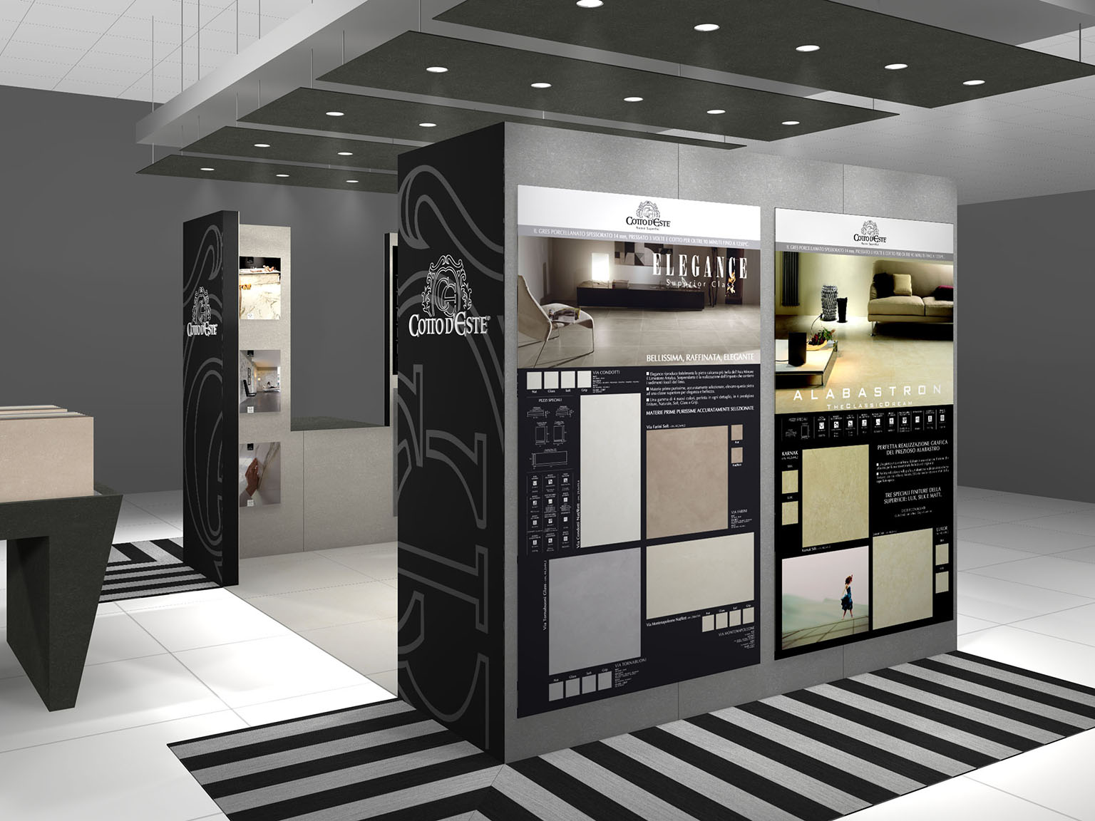

Il mio lavoro "normale" con Cinema4D riguarda la visualizzazione di box e sale mostra per i clienti di una ceramica. Niente di particolarmente sofisticato perché il realismo non è richiesto per questo tipo di immagine che deve essere fornita velocemente e in diverse varianti.

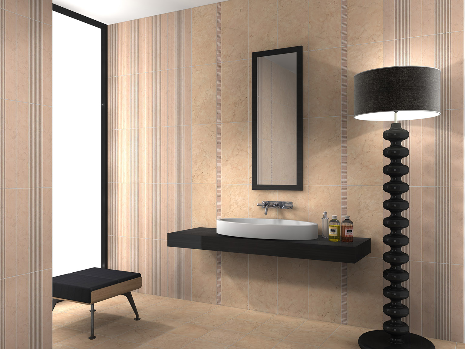

I primi due sono riuscito a farli, questo è un esempio:

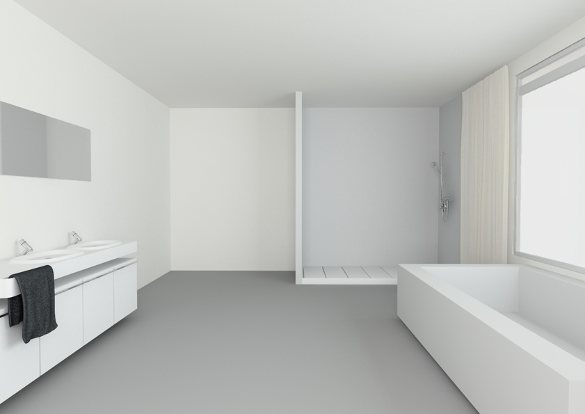

Ma il terzo mi sta tenendo impegnato da ieri perché non riesco a illuminarlo in modo decente. E' un bagno enorme e sproporzionato (forse è anche per questo che mi perdo) tutto rivestito di piastrelle tipo marmo bianco
Qui ho messo il modello senza le piastrelle, per renderlo più leggero.

Ho fatto una prova, se così ti dovesse andar bene ci sono solo 2 luci area alle aperture...con intensità diverse, decadenza inversa ed ombre area.
l'intensità primaria e secondaria le ho lasciate al 100% (la tua secondaria era più bassa) ed i parametri di Gi sono sistemati ma con la versione di ar3...tu mi sembra che lavorassi in ar2 sbaglio?
Ho attivato il Color Mapping, dato che vuoi un illuminazione "morbida" e l'ho lasciato ad 1 e 1...
Forse è un po' chiaro il "mio" render, una volta che sistemi le intensità delle luci sei a posto ;)
ti posto lo stesso la scena anche se abbiamo versioni diverse...
spero di esserti stato utile ;)
buon lavoro!

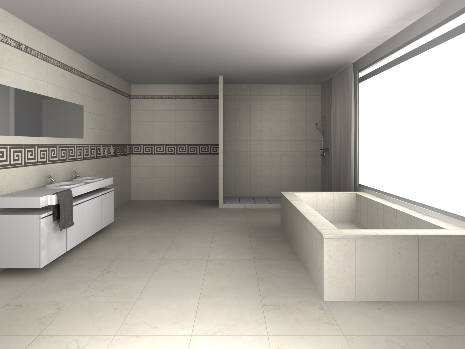

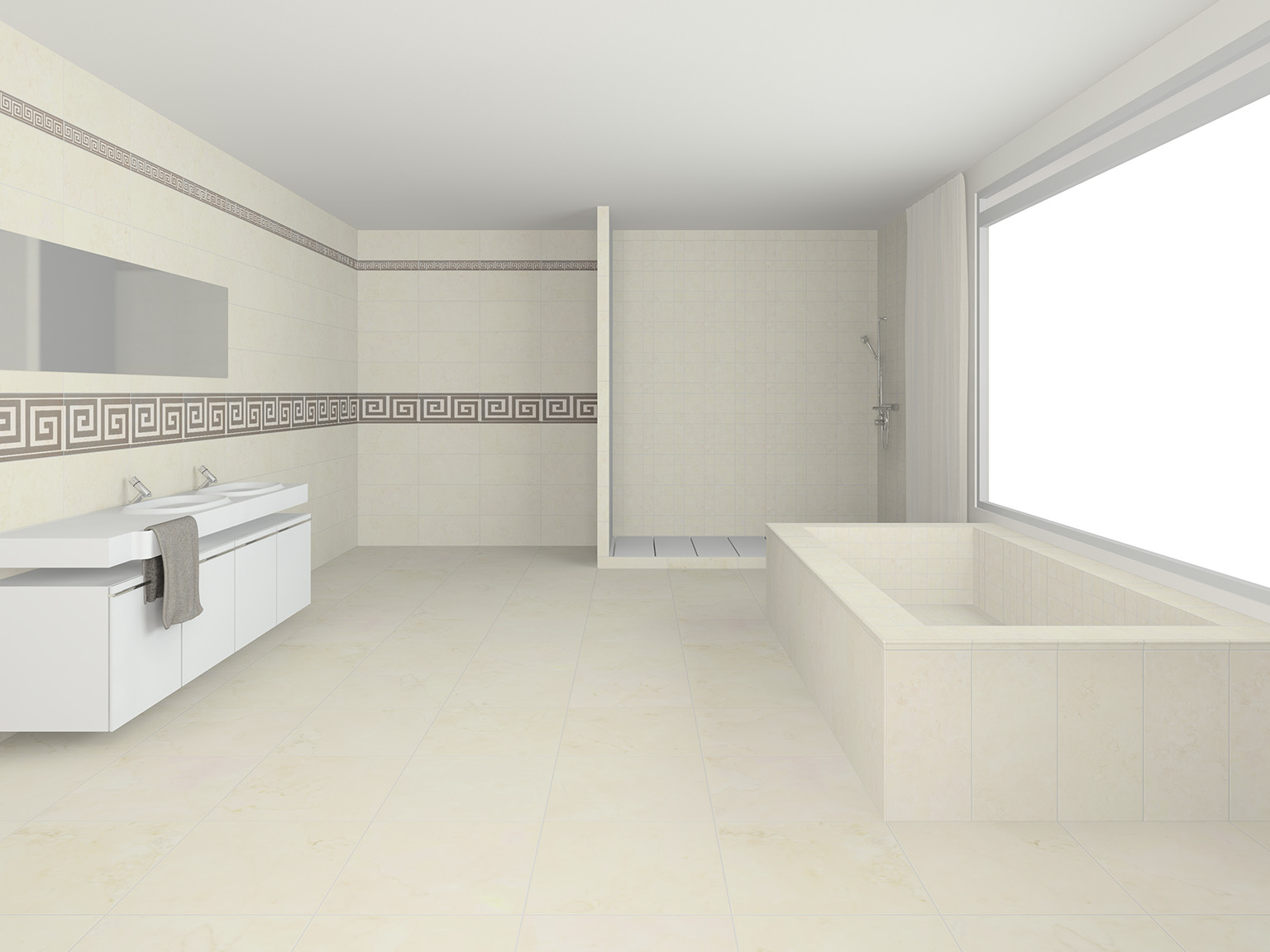

Ecco il risultato ottenuto con le tue due luci area e settaggi di Render nel modello con le piastrelle:
Sì, rispetto al risultato che devo ottenere la scena appare troppo chiara, con poche ombreggiature. Proverò a fare qualche test variando diversi valori.
L'importante ora è aver capito che posso illuminare tutto con due sole luci, e l'uso della decadenza Inversa, che io invece avevo settato come Quadrata Inversa, seguendo le istruzioni di alcuni tutorial.

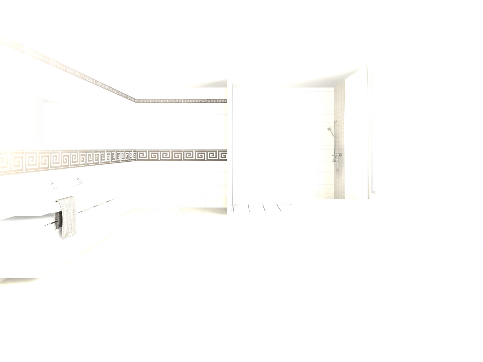

Soprattutto vorrei capire perché se tolgo la Mappatura Colore dalle opzioni del Render ottengo una scena completamente bianca.

Ecco perchè la scena, senza CM risulta molto sovraesposta...Cambiando i settaggi delle luci, devi trovare il giusto compromesso per evitare bruciature anche senza CM...in modo che aggiungendolo sia più equilibrata e naturale possibile l'illuminazione nella scena.
