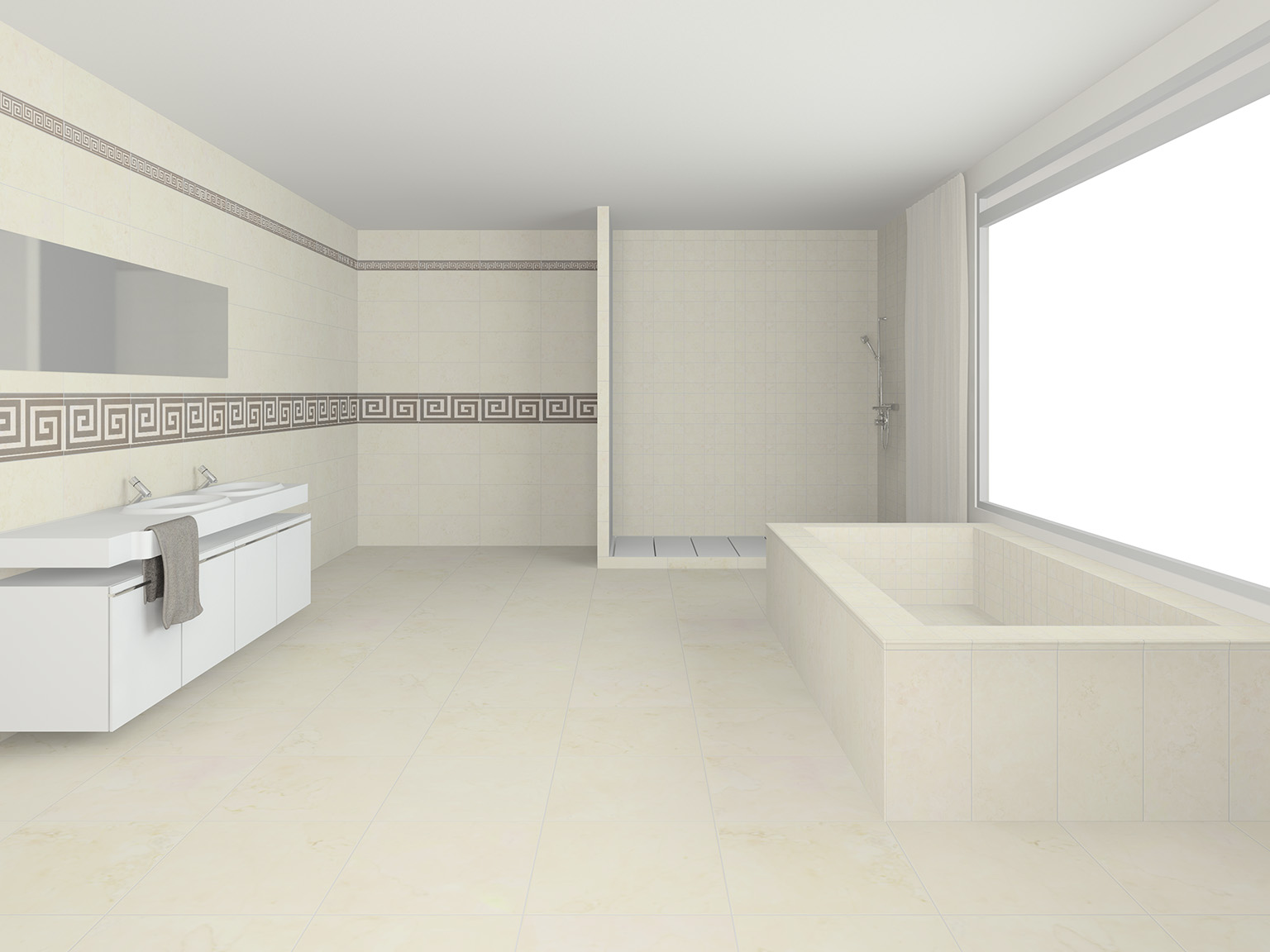

Il mio lavoro "normale" con Cinema4D riguarda la visualizzazione di box e sale mostra per i clienti di una ceramica. Niente di particolarmente sofisticato perché il realismo non è richiesto per questo tipo di immagine che deve essere fornita velocemente e in diverse varianti.
Qualche giorno fa però mi hanno chiesto dei bagni da realizzare in modo più realistico, basati su bozzetti precisi, con mobili e rubinetterie di certe marche...
I primi due sono riuscito a farli, questo è un esempio:
Ma il terzo mi sta tenendo impegnato da ieri perché non riesco a illuminarlo in modo decente. E' un bagno enorme e sproporzionato (forse è anche per questo che mi perdo) tutto rivestito di piastrelle tipo marmo bianco
Qui ho messo il modello senza le piastrelle, per renderlo più leggero.
Bagno_Bianco3_test_c4d.zip
(339.28 KiB) Scaricato 139 volte
Non sono gradite luci troppo forti o tagli di luce prodotti dal sole che entra direttamente dalla finestra, quindi la luce deve essere "morbida".
Ho provato anche a seguire certi tutorial scaricati da questo ed altri siti dedicati a C4D ma ancora non ho ottenuto niente di buono.
Qualcuno mi saprebbe suggerire una soluzione?
