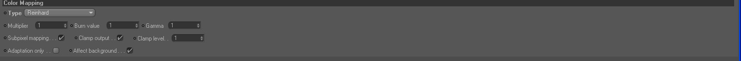

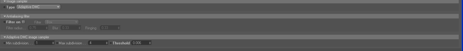

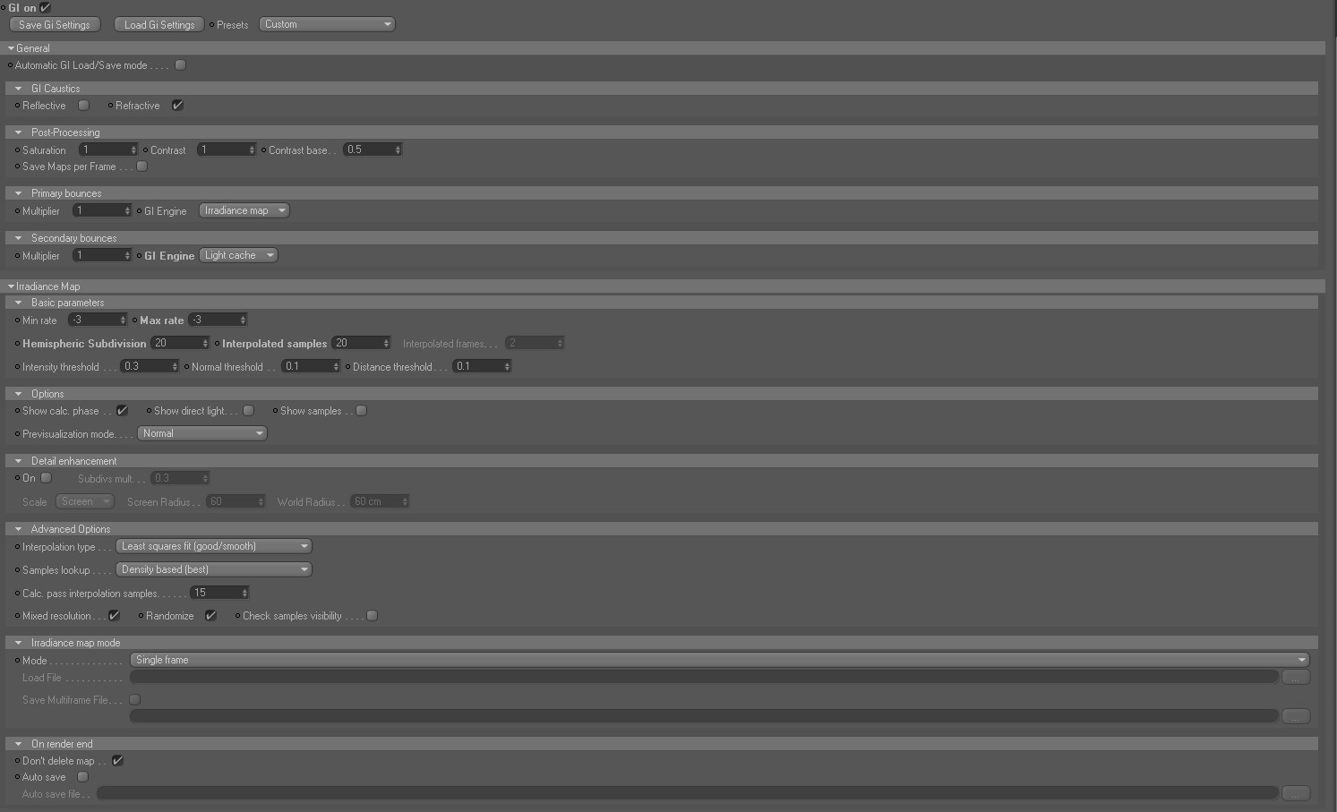

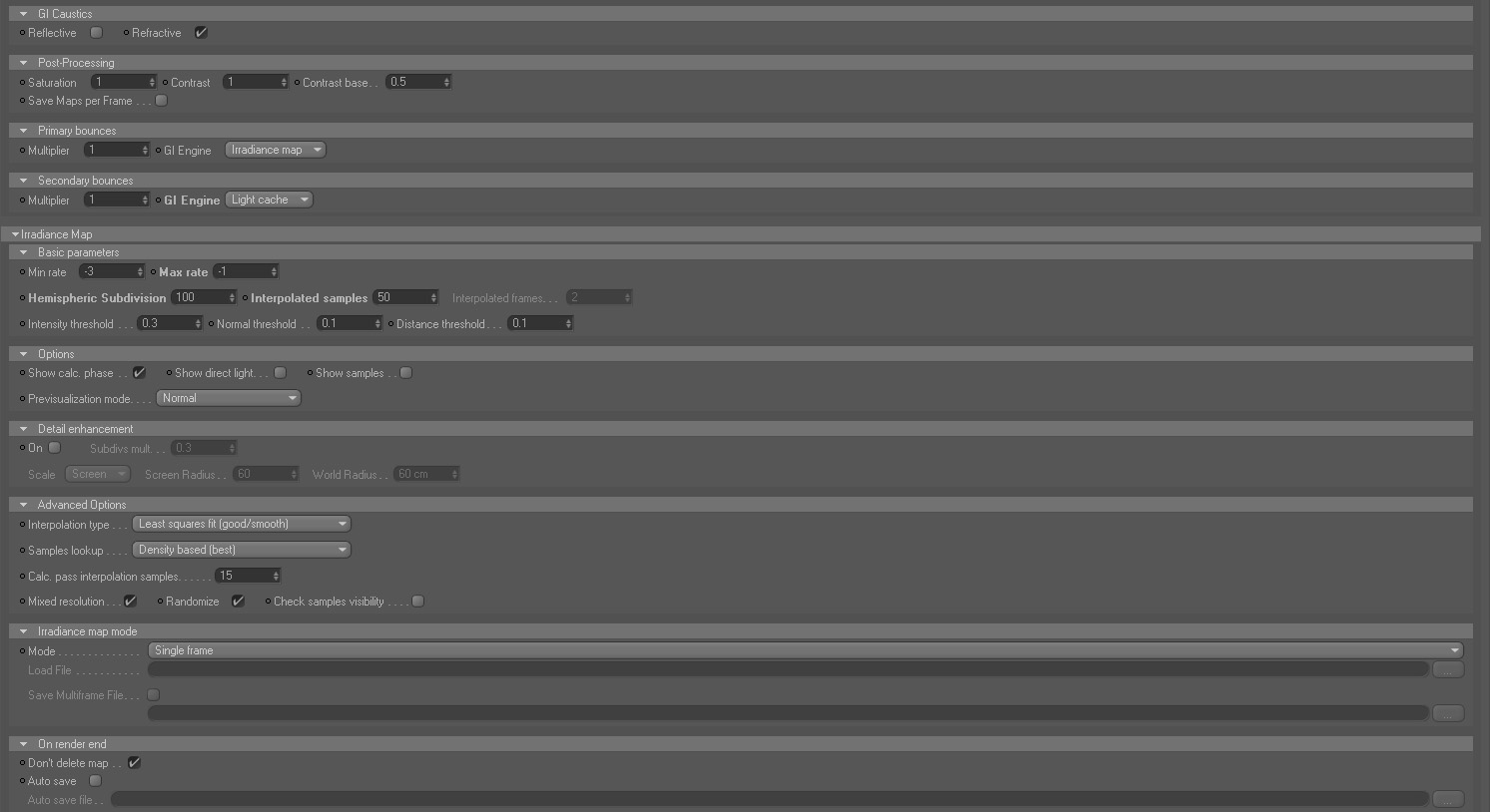

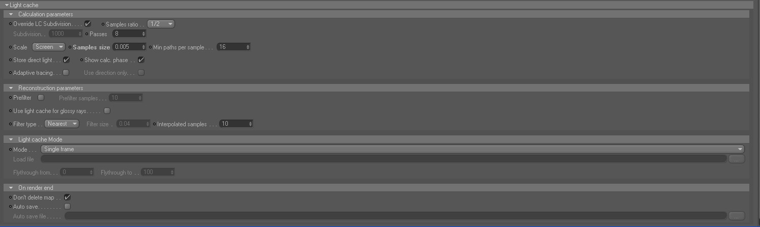

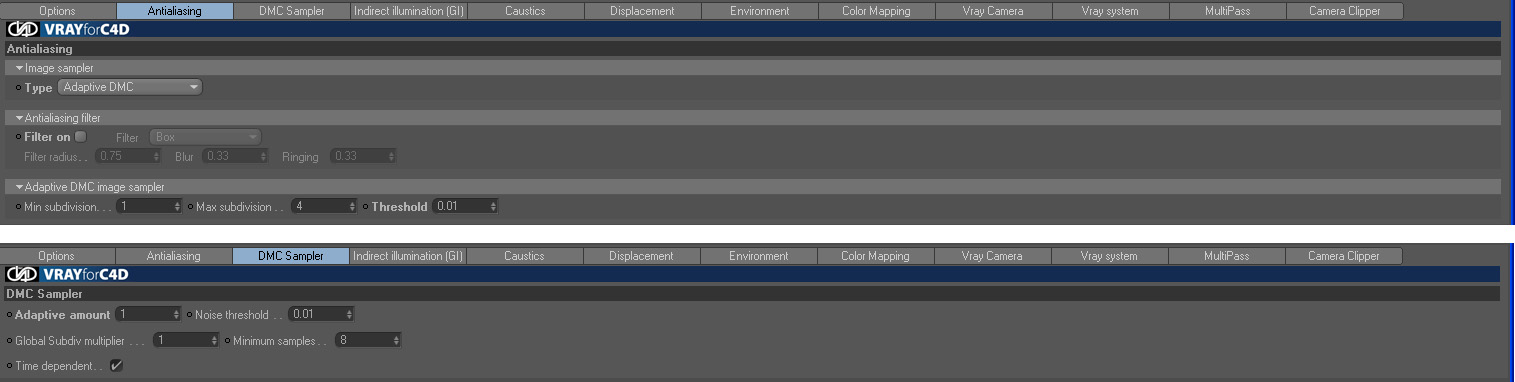

Buondì, più k altro una curiosità da esporre ai guru del forum...in allegato, le due "impostazioni base" k utilizzo, una a bassa (per prove veloci, k veloci nn sn ma per problema di computer k è una super ciofeca) e una per quelli "importanti", (k nn riesco quasi mai ad usare, visto k spesso devo sfornare 5/6 render al gg)...la domanda è......visto k tra un'impostazione e l'altra, a livello di tempistiche la differenza è più k sostanziale (si parla di ore, a volte parecchie), mi chiedevo, e vi chiedevo, la differenza, è poi così evidente??? mi spiego meglio, imposto una scena, e la renderizzo con entrambe le impostazioni, la differenza di qualità del prodotto finale è realmente tangibile? cioè, immagino k qualcosa cambi,(calcolo della light cache, valori della im etc) ma alla fine la differenza è realmente così alta? per dire, con l'impostazioni "alta" aumenta anche il fotorealismo??? la nitidezza?
spero di essermi spiegato, se qualcuno ha voglia di risp mi farebbe un favore (anke xkè nn ho proprio il tempo di fare una prova renderizzando la stessa scena con entrambe le impostazioni) grasssssie 1000...

- il numero di pass diversi nella LC (4 per la "bassa" e 8 per l'alta) : questo numero deve rimanere sempre lo stesso e corrisponde al numero di "core" che ha la tua macchina.
- nell'antialiasing l'unica cosa che cambia è la soglia di rumore tollerabile (il threshold) che, nonostante renda più "sensibile" l'AA, se non è accompagnato da un numero maggiore di campioni massimi e minimi, ha un impatto molto limitato sulla qualità del render.
Per quanto riguarda l'irradiance invece, sparare 100 hemisp. può essere, a seconda della scena, un inutile appesantimento di calcolo. Quel valore stabilisce la "qualità" dei campioni e dovrebbe essere maggiore in scene dove la luce è più "complessa" (considera che il numero reale di suddivisioni che viene calcolato è il quadrato di quel valore, quindi 10000). Personalmente nei render difficilmente salgo sopra i 50.
L'altra voce, interpolated samples, indica quanti campioni verrano presi per calcolare la media, quindi più sali e più la soluzione sarà "morbida" ma meno precisa..
infine, colormapping e environment non hanno impatto sui tempi di render. Nell'ennvironment tieni presente che se usi un immagine nel canale texture, il parametro che controlla l'intensità è il Multiplier, mentre il parametro Brightness controlla l'intensità solo quando non è rpesente una texture (quindi quando usi un colore, per dire)

allora, intanto grazie 1000 x le delucidazioni, la diff tra 4 e 8 nei pass, è stata una mia svista...sorry....è 4 sia in bassa k in alta....
