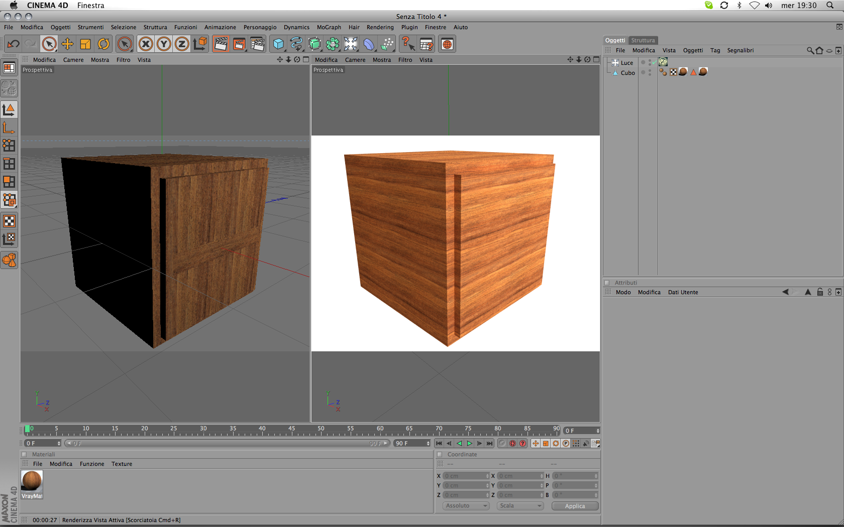

Ciao ragazzi, sto avendo alcuni problemi con la mappatura di una texture...Ho applicato un materiale di base a tutto l'oggetto (senza selezione quindi) e lo stesso materiale ruotato di 90° alla selezione, (procedimento che facevo anche con ar3)...nell'editor è tutto ok, come da immagine, ma nel render no...come da immagine ;)
Una dritta??

sui poligoni selezionati uso lo strumento texture e ruoto di 90 gradi....
ho riscontrato un problema simile anche in un altra scena, in cui dovevo mettere un etichetta ad un cilindro....era giusto per prova, ma mettendo il secondo materiale non mi renderizzava il primo...(materiale impostato con alpha)...
boh, intanto sarebbe qualcosa se riuscissi a venire a capo di questa cosa, che non so più dove cercare...
intanto continuo a provare...:(

A fianco dell'oggetto (nella finestra degli oggetti a dx) metti per primo il TAG del Materiale senza selezione, poi il TAG Selezione (il triangolino arancio per intenderci) seguito dal TAG Materiale applicato alla stessa!
Prova un pò! :idea:

ehm.....qui viene...ho fatto solo un cubo e ho fatto come ha detto hurricane, ma il problema è che questo metodo l'avevo già usato, essendo quello che normalmente utilizzavo anche per ar3....do il materiale di base...poi se devo mappare diversamente seleziono i poligoni e cliccando sul materiale col destro scelgo applica....
boh :( ora riprovo sul mobile

ho provato a cambiare le disposizioni dei tag (tag materiale - tag selezione - tag materiale), come hai detto ma nulla... :(
e sul cubo va....

Le proiezioni le hai controllate?
E le selezioni?

proiezione cubica (ho provato anche con quella piatta per la selezione) e la selezione oltre ad essere giusta ho provato anche a cambiarla....
ho fatto un altra prova su un cubo più "articolato"....e mi si presenta lo stesso problema...
