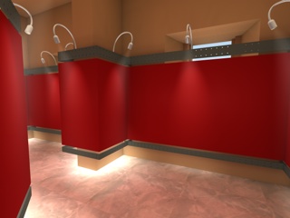

Finalmente la committenza mi ha messo nelle condizioni di smanettare su C4D v11 per la simulazione 3D di ambienti esistenti da adibire a "mostra d'arte" presso una delle Università della mia città (ricordo che di fatto le mie attuali attitudini lavorative sono principalmente dedite alla produzione video e grafica pubblicitaria).
Questo significa che da nullatenente in materia (passione a parte) e zero esperienza (solo didattica grazie al libro comprato in questo splendido Portale) mi sono accinto da neofita incallito ad una modellazione edilizia elementare, inserimento di materiale per nulla curato (non necessario allo scopo al momento per il committente) e illuminazione IG+Globi di luce aiutandomi con le dritte del manuale su citato.
Ebbene quello che al momento mi preme risolvere è un problema legato all'illuminazione. Come potete notare dall'immagine in calce alla pagina (le altre stanze dell'ambiente sono praticamente simili) alla base del muro a sinistra c'è una concentrazione di luce che a rigor di logica mi sembra immotivata oltre che strana.
A COSA POTREBBE ESSERE DOVUTA E COME POSSO RISOLVERE????

bhe, così a prima vista direi che la luce viene da quel faretti..forse dovresti abbassarne l'intensità o attivare la decadenza in modo che arrivino con meno forza sul pavimento.

Dici il faretto? Ora provo ma resto perplesso e ti spiego:
I faretti sono tutti uguali in quanto istanze e fin qui ancora niente ma allora, mi chiedo, il difetto non dovrebbe verificarsi anche nella zona in basso al faretto di centro??
E poi..... A me sembra che il faretto spari verso il pannello e che questo non sembri cosi bruciato...
Comunque... magari è una illusione ottica la mia, ora provo.... Grazie per la sempre pronta risposta Visual.

Ti chiedo umilmente perdono Visual per aver dubitato anche minimamente della tua osservazione.
Ho lanciato un rendering senza i faretti e... paf.... difetto sparito.
Grazie e scusa ancora questo pivello. Corro a rivedere i parametri.

mha i faretti hanno le ombre attivate o le hai spente ? Perchè in cinema le luci senza ombra "attraversano" gli oggetti..e dato che su quella colonna hai tre faretti che puntano piò o meno nello stesso punto le intensità si sommerebbero. Potrebbe essere questo ?

ma che erano i faretti era indubbio..non hai altre luci che puntano li :)

Comunque si le ombre sono attive con una leggera intensità (30%)

sul materiale delle pareti vai in Illumination (il penultimo) e abbassi il valore di Genera IG

Sto cercando di fare una prova al volo ma non credi che più che intervenire alle pareti dovrei intervenire sul materiale rosso dei pannelli???

si intendevo quello :) avevo visto tutto rosso credevo fossero i muri
