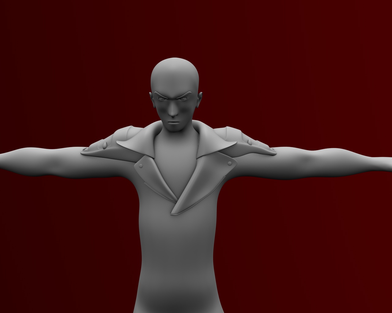

Aspettando una bella wacom bamboo per essere un attimino più agile nello sculpting con ZB mi stavo passando il tempo a cercare di modellare la giacca di pelle di Ken, ma purtroppo sto riscontrando parecchie difficoltà.
Qualcuno saprebbe indicarmi con che tecnica modellarla? Pensavo di iniziare dal colletto ma è più difficile di quanto pensassi.
Suggerimenti?
marshall
Posts: 139
Joined: Mon Jan 05, 2009 6:17 pm
Location: Catania
Re: Hokuto No Ken - Ken Shiro
Post by marshall »
Piccolo render di test per i dettagli quali colletto e spalline.
Non badate alle varie compenetrazioni di poligoni....è solo un test :wink:
ciauz :mrgreen:
