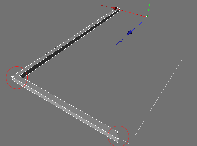

ciao, sto cercando di fare un semplice sweep nurb di un quadrato usando una spline lineare.
come faccio ad evitare che lo sweep nurbs automaticamente ruoti la spline man man che si avvicina all'angolo, vorrei che restasse tutto squadrato...

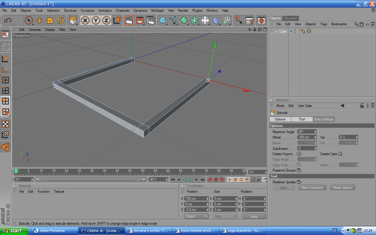

nexzac wrote:nn credo si possa fare....
modella da un cubo, tanto è semplice...
cioè intendi muovere i poligoni del cubo?
Posts: 4888
Location: Milano
Re: Sweep Nurbs non inclinato
Post by nexzac »
si...cubo reso editabile, selezioni una faccia ed estrudi...selezioni ed estrudi...selezioni ed estrudi... :P :P

mm non c'e' molto verso, se vuoi puoi tentare di selezionare lo spline lineare, e lo metti in modalita da ADATTIVA a SUDDIVISI...
Poi entri nella sweep e attivi MANTIENI SEGMENTI...avrai quell'effetto ma la SWEEP non preparera' il passaggio facendo la curva....otterrai una sovrapposizione nell'angolo..
