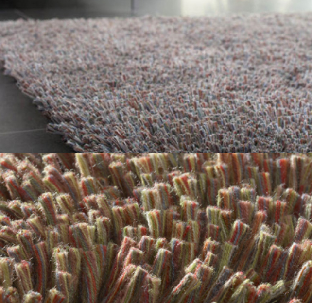

come fare il seguente tappeto con i capelli di Hair?
elisadolphin
Posts: 24
Joined: Tue Jul 28, 2009 3:20 pm
Post by elisadolphin »
devo usare i capelli di Hair e non il Pelo perchè poi devo generare tutto in poligono.
Grazie in anticipo
Immagine 2.jpg (356.15 KiB) Viewed 1724 times

intendi ricreare la struttura e i colori dei singoli peletti ? O ti basta la tipologia di pelo ?
elisadolphin
Posts: 24
Re: come fare il seguente tappeto con i capelli di Hair?
...mi interessa che i capelli abbiano quel movimento verso l'esterno e che siano così rigidi...è ovvio che sarebbe perfetto riprodurre peletto per peletto, ma credo sia una cosa imposssibile! :o

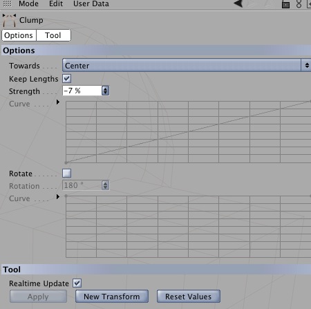

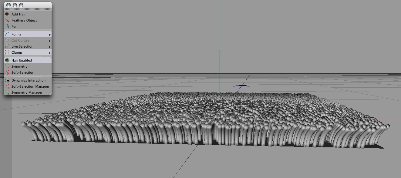

Post by visualtricks »
potresti usare lo strumento Clump (di hair), serve per "fare le ciocche" ma puoi usarlo con valori negativi per allontanare le estremità dei peli
Immagine 9.jpg (44.96 KiB) Viewed 1693 times
