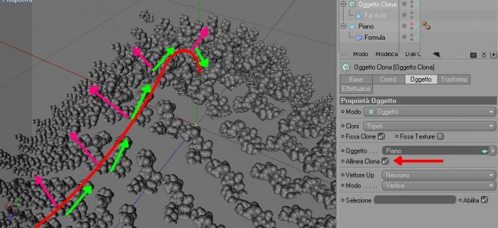

Salve,
stò disegnando una piccola scena con Mograph,
e vorrei che i cubi fossero perpendicolari alla superficie ondulata,
mentre ora lo sono rispetto al piano XZ globale.
Ho provato con "Allinea Clone", ma spalma i cubi sulla superficie... :?

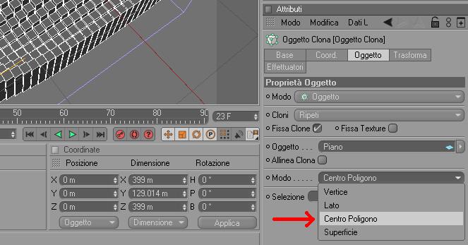

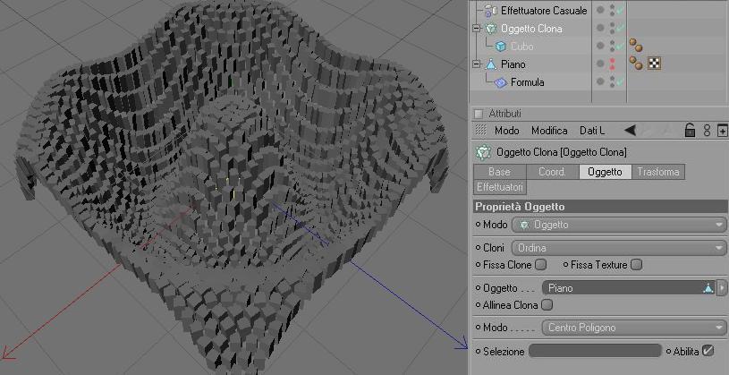

Posts: 10603
Re: Mograph
mah se li distribuisci sulla base del poligono, invece del vertice, forse il cloner object ti da la possibilita' poi di decidere la tangenzialita' in base alla NORMALE del poligono, i vertici non hanno "verso"...i poligoni si :)

Ciao masterzone,
intendi questo?

Ciao Neon,
devi attivare l'opzione Allinea Clone.
neon
Posts: 22
Joined: Sat Nov 07, 2009 4:13 pm
Re: Mograph
Post by neon »

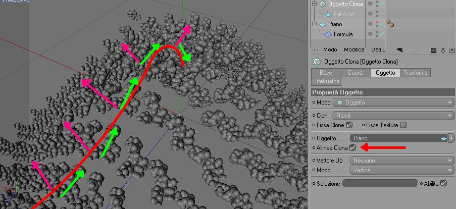

Ciao Arkimed,
ho attivato Allinea Clone, ma gli oggetti si adagiano con i loro assi Y (in verde nell'immagine)
sulla superficie,
io invece vorrei che orientassero i loro assi Y perpendicolarmente (in rosa nell'immagine).
Ho provato anche a ruotare l'oggetto di partenza (quello che viene clonato), ma i cloni sembrano insensibili...
