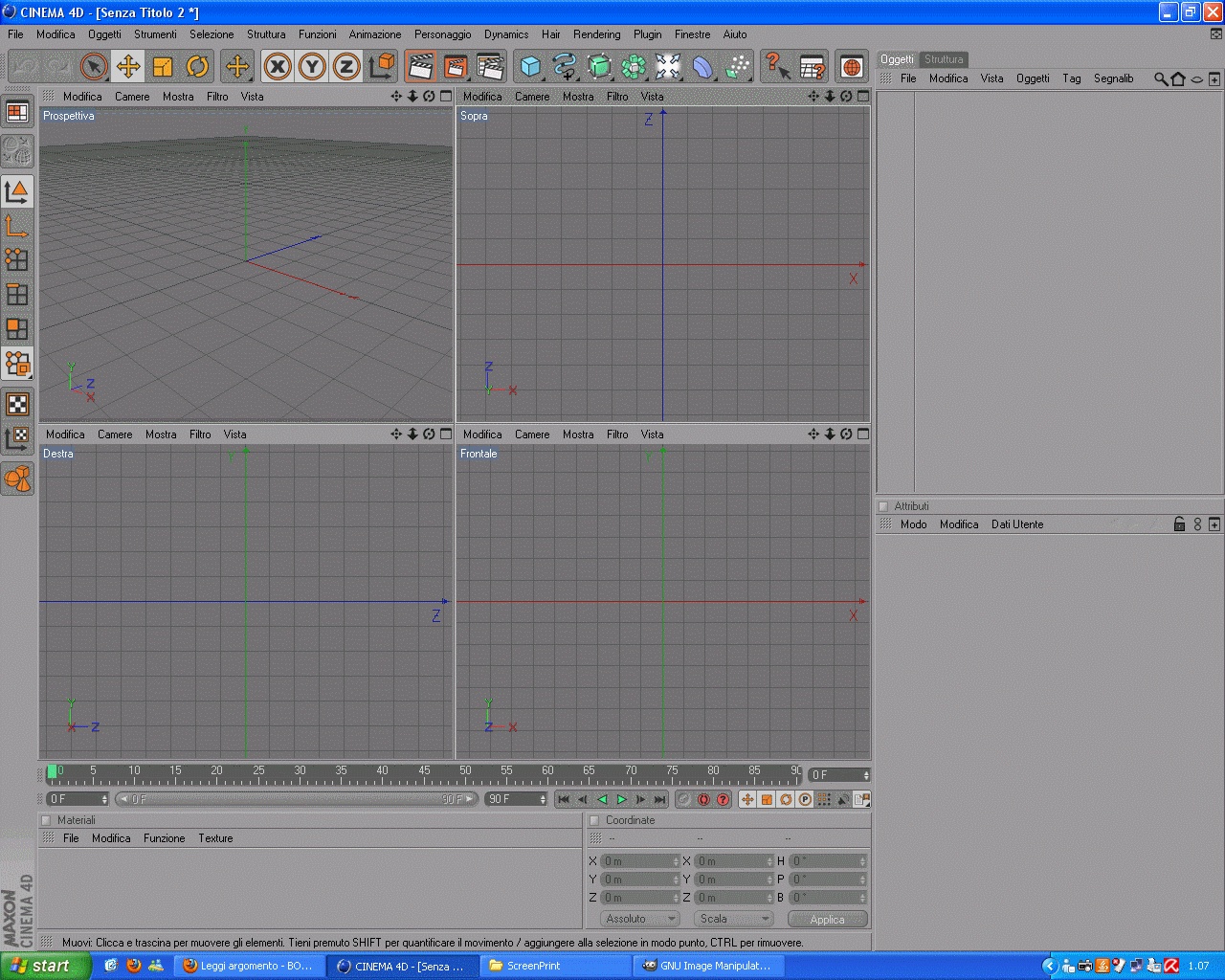

Allora, il mio problema è questo: ho creato un 3d molto semplice (una composizione di solidi geometrici molto semplice tipo un cilidro una sfera ed un toroide) in autocad con i diversi layer associati ad ogni solido. Ho digitato il comando 3dsout e la modalità di esportazione layer. Apro cinema e riesco a vedere tranquillamente il 3d creato in autocad.
Mi direte...che ci stai fare qui allora? :)
Il problema giunge dopo...ho provato ad aprire il 3d di un edificio piu complesso (sempre esportato da autocado 2009 con la modalità 3dsout) e non vedo nulla.
Pensando fosse un problema di scala (in cad lavoro in metri e in c4d nelle unita di misura ho inserito metri) ho provato a scalare 10, 100, 0.1 e 0.01 ma niente. Ho anche messo il mio disegno in cad al centro degli assi cartesiani. Non so piu cosa fare!
Ho cercato nel forum se trovavo la soluzione, ma a differenza di altri post, io non riesco a vedere nè l'edificio nè tanto meno i layer che avevo creato! Mi potete dare una mano?

Allora il primo è la composizione di solidi che riesco ad aprire in c4d con i layer normali. Il secondo è il modello in autocad che vorrei aprire in cinema, mentre il 3 è lo stesso file esportato da autocad con il comando 3dsout ed "aggiunto" in un file vuoto di cinema. Non mi compare proprio nulla, nonostante sul file autocad siano specificati 3 layer

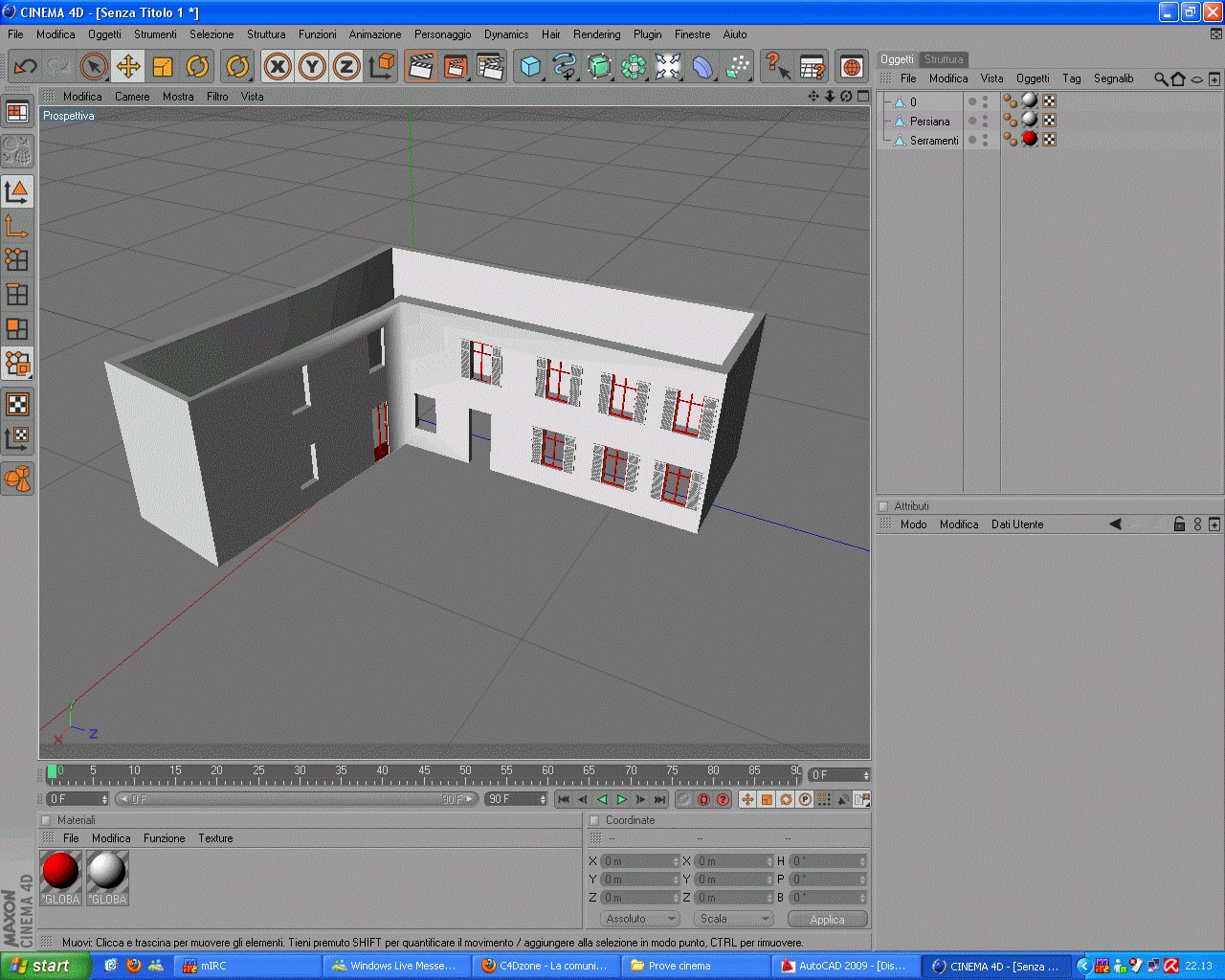

CE l'ho fattaaaaaa! :) Yeeeeee praticamente il file era composto da 3 layer: muratura, serramenti e persiane. Ho provato a creadre 3 file 3ds diversi ed aggiungerli volta per volta per vedere se almeno qualcosa potevo aprire in cinema.
In pratica non mi importava quello delle persiane. Poi mi è venuto in mente che per alleggerire il file di cad, avevo costruito una persiana e ne avevo fatto un blocco, dopodiche l'avevo inserita nel file come blocco. Ho esploso infatti i blocchi e me lo ha aperto senza problemi.
