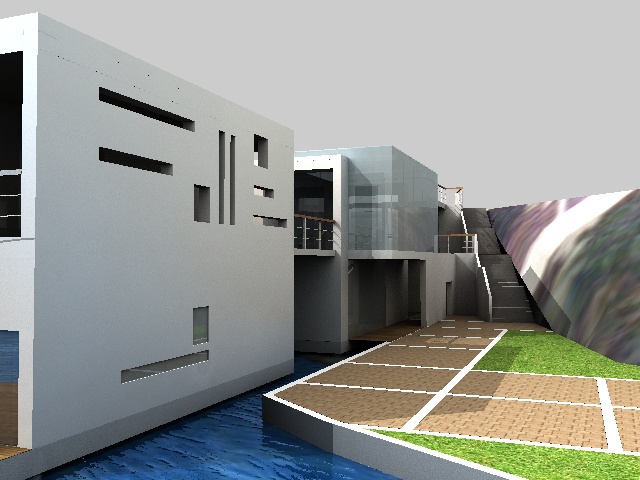

salve a tutti sono alle prime armi con i render con cinema e volevo chiedervi una cosa che a voi sembrerà di una facilità enorme ma io nn ci sto dormendo la notte.spero infatti sappiate aiutarmi al + presto
ho realizzato un progetto su un lago e una volta caricato il sole e alcune luci area per illuminare dei soffitti mi rendo conto che le zone in ombra sono sempre troppo scuri e i soffitti sempre e comunque neri anche se ho impostato anche delle luci area secondarie per illuminarle
ho anche impostato un'ombra netta anche se di un grigio chiaro e all'80%
inoltre ho aggiunto un cielo anche se senza materiale così da poterlo poi aggiungere è facilmente con photoshop
inoltre ho anche impostato l'illuminazione globale con
-intensità 90
-precisione 60
dim prep 1/1
prof di diffusione 2
ris min 50
diff uni V
spero mi rispondiate al più presto vi allego anche un'immagine per farvi capire meglio e farmi aiutare meglio se potete
ris max 500
che cosa sbaglio?

magari sbaglio anche qualche settaggio dei materiali non so ditemi voi

forse ho risolto...
la decadenza e la distanza campione delle luci area non erano impostate...
spero di aver risolto
