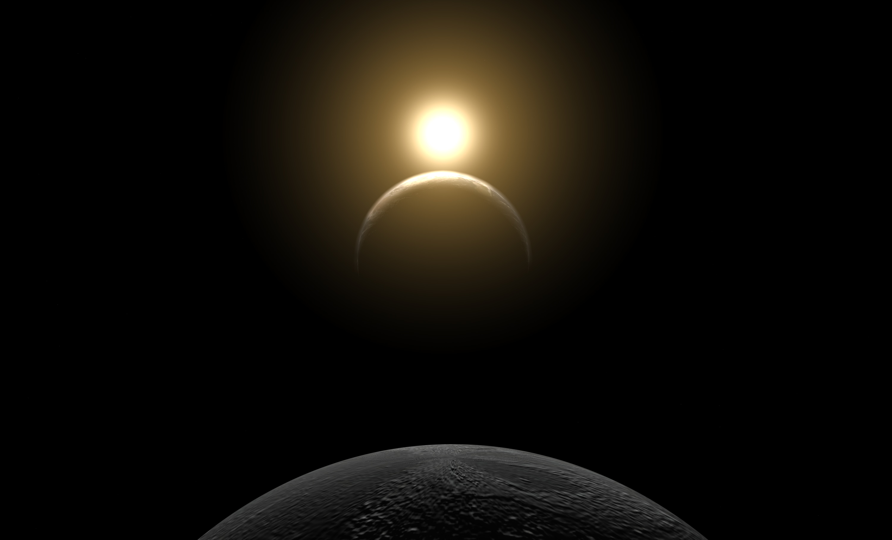

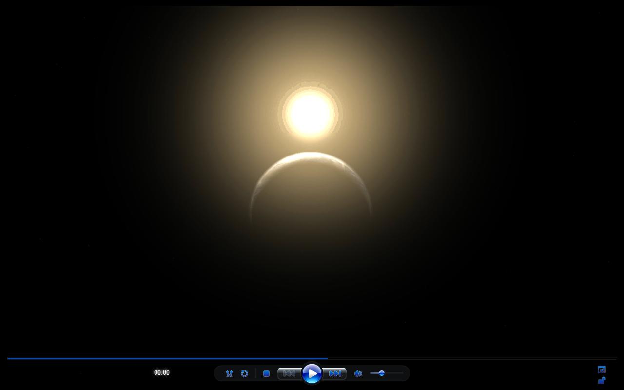

la "foto1" è un'immagine ripresa dal video. come si vede crea degli aloni tremolanti intorno al "sole" dando un brutto effetto all'animazione.
Invece la "foto2" non è ripresa da un video ma una semplice immagine renderizzata con impostazione JPEG, dove si vede il sole perfetto e con illuminazione uniforme.
La mia domanda è:come posso realizzare il video con lo stesso effetto della "foto 2"?

Ciao, esci da C4d in frame singoli, un formato immagine non compreso e poi metti insieme il tutto in editing.

c'ho pensato anch'io..solo che ci vuole troppo tempo ad allineare 1200 fotogrammi...a meno che non hai un programma diverso da moviemaker.
comunque ragazzi credo di aver trovato la soluzione per chi dovesse interessare:
nelle impostazioni del rendering salva con formato "filmato AVI" (né grande né piccolo), a fianco si evidenzia "opzioni". Cliccando su quest'ultimo compare una finestra e ho selezionato "fotogrammi interi (non compressi)". Provando ora a realizzare l'animazione, il "sole" appare senza tremolii o cose del genere.
