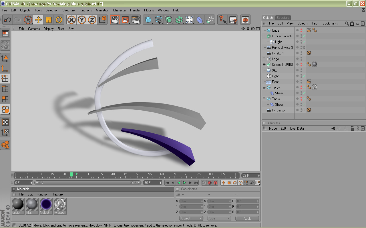

Ciao ragazzi, maghi maghetti e esperti vari!!!... (purtroppo solo di rado) mi cimento con cinema...... quindi spesso mi dimentico anche le basi!!!.
Cmq sto realizzando un logo che un po' per passione un po' per idea ho voluto fare in 3d... Dovrebbe essere il logo di un impresa edile "edilgandolfo"... (allego immagine) come idea mi sembrava buona..
Ma alcuni problemi:

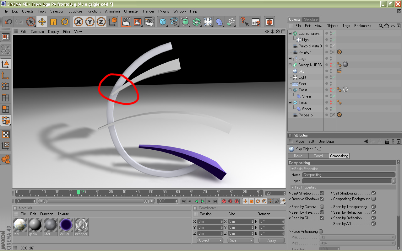

a) essendoci il pavimento.. all'orizzonte si scurisce.. ma se lo tolgo non ho di ombra..
b)la trasparenza della "G" lascia intravvedere la linea di orizzonte
c) volevo, con il multipass, che simanessero già logo e ombra.. solamente.. ma non riesco..
Sia chiaro... problemi a parte.... consigli e proposte sono ben accettatissime!!! 8-)
Grasssie mille!!!

per a) e b) basta che inserisci il logo all'interno di uno stage invece che posizionarlo su di un piano, secondo me è la soluzione ottimale anche se non l'unica.

Se con il punto "c" intendi ottenere uno sfondo omogeneo in cui si vede appunto solo il logo e l'ombra (incluso lo sfondo ma come dicevo con colore omogeneo) allora non serve il multipass ma un tag compositing applicato al piano con la spunta su Compositing Background.
Se invece intendi ottenere un file con diversi livelli separati (nel tuo caso ombre, diffusione ecc...) allora devi usare il multipass e attivare i relativi canali.

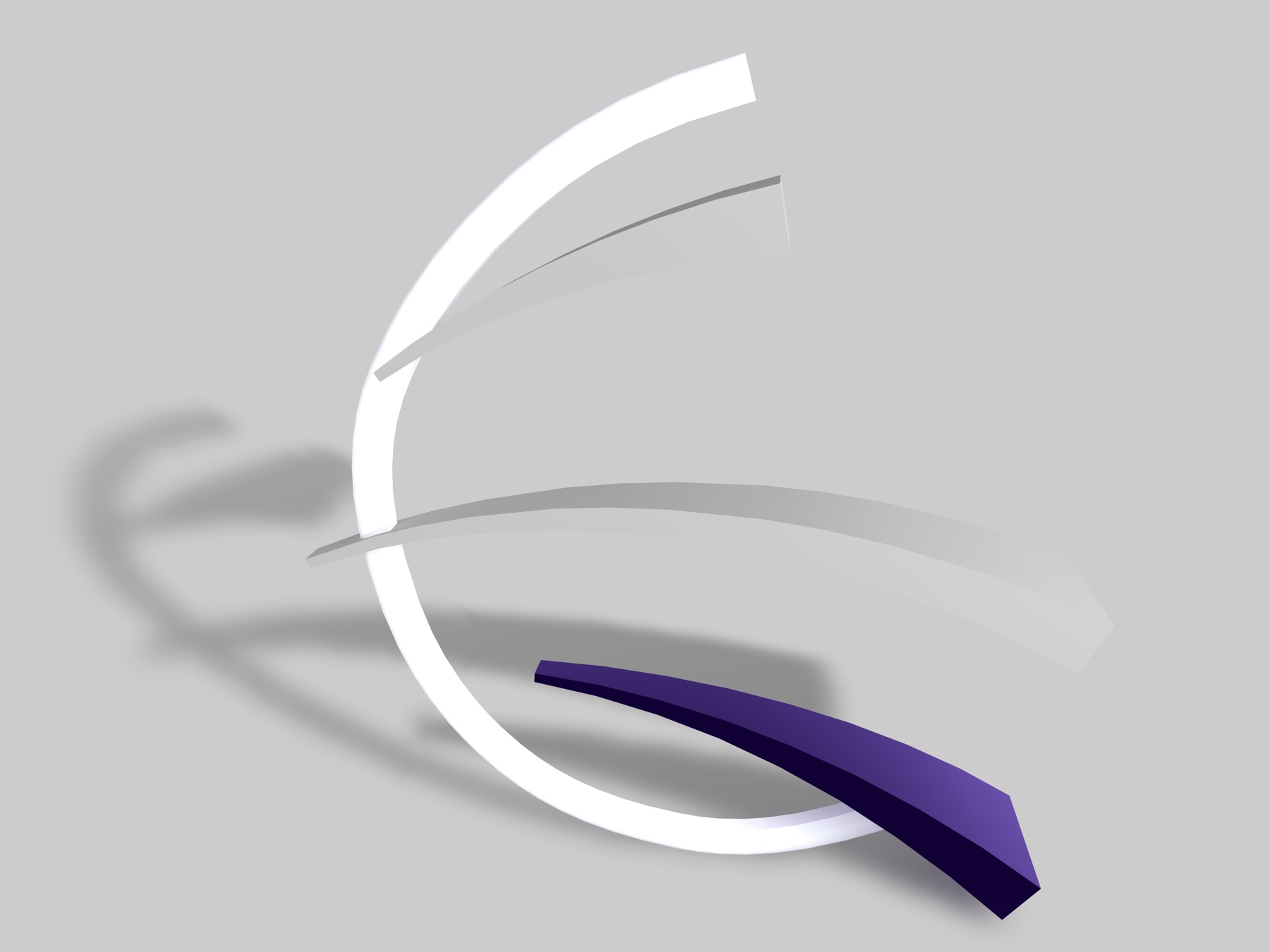

...alla fine sembra ci sia quasi riuscito....
ManueLLL, Ho provato ad usare la scena... ma il passaggio tra orizzontale e verticale dava sempre origine a chiaroscuri... sfumani o netti che fossero.. anche applicando il compositing
Ho seguito anche il consiglio di Arkimed.. che ha dato i suoi frutti, almeno sull'uniformità dello sfondo.. in effetti il compositing lo avevo usato.. ma non barrando l'opzione sfondo.. l'avevo messo solo perchè il cielo non apparisse!!...
Ho anche fatto più grigie i 2 baffi superiore della "E"..
per quanto rigurda il multipass.. era mia intenzione usare anche quello in maniera da trovarmigià tutte le cose scontornate in fotscioppe... ma mi vengono separate solo le ombre e le luci... non tutti gli oggetti...
Altri consigli e opinioni anche sul logo?

Litigando ma alla fine ce l'ho fatta anche con il multipass..... mi succedeva però una cosa strana... ossia per l'illuminazione (uso il GI) attivando il cielo ... mi si bruciava la parte "curva della G"... ora è normale che attivando il cielo GI faccia il suo lavoro... e che le luci rendano mooolto di più!!... ma come mai solo sulla G in materiale simil vetro.... e sul resto..no invece? :roll: .. mahh?? idee (spegnendo lo sky tutto a torna a posto)

Il logo secondo voi?... opininini??.. un po' sciatto?.. mah??.. opinioni sempre ben accette!!
_kino_
Posts: 1737
Location: Genova
Re: w.i.p. logo consigli
Post by _kino_ »
Ciao Gmac, al dilà del fattore rendering, il logo mi sembra non reggere molto, o meglio, non come idea, ma come composizione, la G è molto leggibile ma la E o quel che vorebbe essere è un pò trascurata, il logo lo trovo un pò sottile e gracilino, io ti consiglierei di buttar giù un pò di schizzi e ragionare prima sulla sua composizione, immagino che poi debba essere stampato o cmq debba in qualche modo essere più vistoso.
Così com'è si perde un pò e ricorda più che altro il simbolo dell'euro. Giocare con i Font non è cosa semplice, ma quando si ha l'idea giusta basta giocare un pò, sarà anche più facile dopo seguirti meglio nei render e nel 3D per una resa ottimale.
