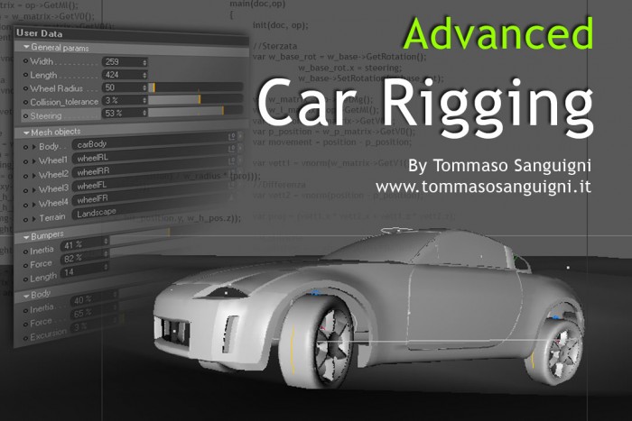

tommix wrote:Ho rimesso mano al rig dell'auto perchè mi è stato richiesto per uno spot.
Vi allego il link alla nuova versione. Decisamente più stabile e customizzabile.. http://www.youtube.com/watch?v=z1a3qITm ... r_embedded
Prometto che continuo con i consigli.. giurin giurello!! ehehe
Bravissimo...la voglio anche io quell'auto... io ho una 500 dove mi piacerebbe fare lo stesso lavoro...ma per adesso penso di non avere la base per capire quello che hai fatto tu..
Non potresti fare un tutorial comprensibile a noi esseri umani?
Che spettacolo di lavori, Tommaso. Tra tutti, mi piace un sacco il braccio meccanico (senza nulla togliere agli altri, anzi! :D )
