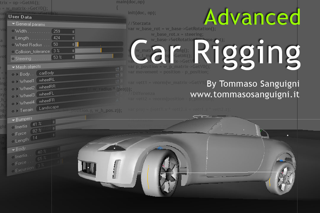

So che non è molto semplice, ma chi intraprende la strada del rigging / scriping deve avere una base minima di calcolo vettoriale e di programmazione oppure deve costruirsela pian piano col tempo..
Continuo...
2) Rotazione delle ruote anteriori in base al cambio di direzione
Questa funzione va realizzata per le ruote anteriori.. vi sono diversi metodi per realizzare questa funzione. Un metodo semplice è quello di sfruttare il tag Allinea a spline e sfruttare l'angolo della tangente alla posizione attuale per ruotare l'asse delle ruote. Oppure programmaticamente fare una cosa simile:
- calcolo la differenza fra la posizione precedente e quella attuale in ogni frame:
DeltaP = Obj.GlobalPos - Obj.PreviousPos
- recupero gli angoli del vettore DeltaP (funzione getHPB() ) ed assegnare l'angolo H, P o B (a seconda dell'angolo corrispondente all'effetto di sterzare la ruota.. se non erro è quella che si chiama "imbardata".. )

Salve a tutti, causa tesi di laurea sono molto interessato all'argomento!
Ho usato principalmente 3dstudio visto che animavo poco, ora invece mi trovo ad avere l'esigenza di animare parecchio e con cinema mi trovo mooolto meglio che con 3ds.
Any case tornando al topic, avrei bisogno di animare le ruote di un'auto, le sospensioni nn mi servono, mi basta che le ruote sterzino e "rotolino" :D
Per le ruote posteriori ho seguito l'ottimo tutorial delle ruote del carro e ho capito bene tutta la faccenda nonostante sia il mio primo approcio a xpresso.
Quello che invece nn riesco a risolvere è il problema delle ruote anteriori e in particolare come faccio a determinare direzione e modulo del loro spostamento? (e non dello spostamento dell'auto)
L'auto la allineo ad una spline e fatutto a solo, ma come si allinea un'oggetto (le ruote anteriori) al suo spostamento con xpresso? Ho provato a sottrarre la posizione con la posizione precedente e a collegare il risultato con l'allineamento dell'auto, sperando che il risultato fosse un vettore e che l'allineamento mi trovasse da solo la direzione del vettore, invece non succede nulla, mentre se collego il risultato alla rotazione temo che usi il modulo quindi l'auto gira come una trottola.
Se avete consiglio o qualche link da passarmi ve ne sarei supergrato! :D
