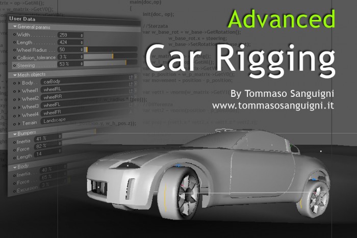

Ho rimesso mano al rig dell'auto perchè mi è stato richiesto per uno spot.
Vi allego il link alla nuova versione. Decisamente più stabile e customizzabile..
http://www.youtube.com/watch?v=z1a3qITm ... r_embedded
Prometto che continuo con i consigli.. giurin giurello!! ehehe

Bravissimo...la voglio anche io quell'auto... :( :) io ho una 500 dove mi piacerebbe fare lo stesso lavoro...ma per adesso penso di non avere la base per capire quello che hai fatto tu.. :(
Non potresti fare un tutorial comprensibile a noi esseri umani? :?:
