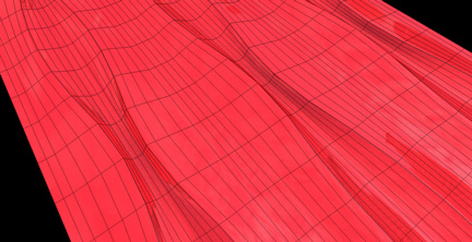

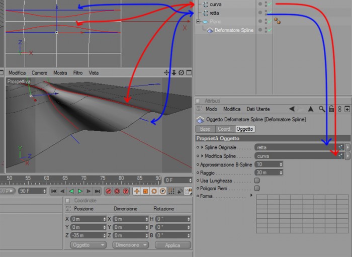

ciao marcozza,
in genere io sono il tipo "non modellare quello che puoi mappare", ma in effetti quello che cerchi di fare tu è una superficie a pattern, quindi, perchè non provarci.
io ti consiglio di usare il Deformatore Spline su un piano e poi dare una leggera aggiustata alla mesh inserendo un taglio a loop con lo strumento Coltello per enfatizzare gli apici delle onde, butti tutto in un HyperNurbs e pesi i bordi per evitare che si deformino.
A quel punto puoi duplicare il tuo modulino di onda quanto vuoi.
ciaociao,
Ros

Voto per l'ottima soluzione proposta da Parlmac: così è forse la soluzione migliore. Considerato che cmq il Displacement (magari ci potrebbe essere bisogno del DSS: pesantissimo). Sicuramente più pesante che non la Parlmac-soluzione.

Post by marcozza »
Parlmc, :oops:
erano giorni che cercavo quello strumento, avevo cambiato interfaccia, ecco perchè non lo trovavo!!!
...ti devo una gran birra ghiacciata!! appena riesco a liberare il muletto modello e poi posto... promesso!
Grazie!
