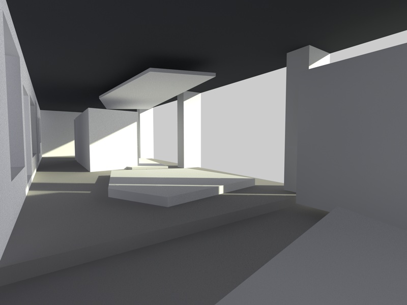

Ciao a tutti ragazzi!!
tanto per cambiare ho un altro problema da porvi :D
ho questo negozio...con tutta una parete composta da vetrate... ho impostato una luce area su tutta la parete intensita' 135% decadenza lineare...c'è anche una parete a lato dello stesso tipo e li ho fatto la stessa cosa
poi ho inserito il cielo e infine una luce infinita a simulare il sole...
IG:
4
100
120
1
A-A Migliore
ma allora perchè viene cosi scura?? :?

prova a togliere il vetro, potrebbe essere il materiale a bloccarti la luce che entra

senza vetri e con le luci sparate al 600%
:? ma non capisco che gli prende!!

guarda....io ho aggiustato il materiale del vetro e......a me si vede ttt...forse anke tr illuminato...ma con l'aggiunta dei materiali dovrebbe andare...prova a dare un'occhiata....

in effetti si, pero' vedi quanto sono intense le luci? non credo sia "normale" :?

beh....sn sparate a 600 e 300.....immagino sia x quello...hai provato a diminuire la pùtenza e al limite allungare un pò la decadenza....???

il problema credo sia x la larghezza di quella luce area....è normale che se usi una sola luce x fare entrare l'illuminazione da 6 vetrate tu debba alzarla molto...
se invece metti una luce x vetrata vedrai che potrai tenerla nei parametri più "standard" tra i 100 e i 200...

nexzac wrote:il problema credo sia x la larghezza di quella luce area....è normale che se usi una sola luce x fare entrare l'illuminazione da 6 vetrate tu debba alzarla molto...
ci avevo pensato ma non credevo che era quello il "problema".... ops...
:D grazie :)
faccio altre prove e le posto

mentre scrivevo renderizzava la prova...qui le luci ci sono x tutte le aperture e sono impostate a 150 le più basse e 200 le altre... (come dal tuo progetto)
