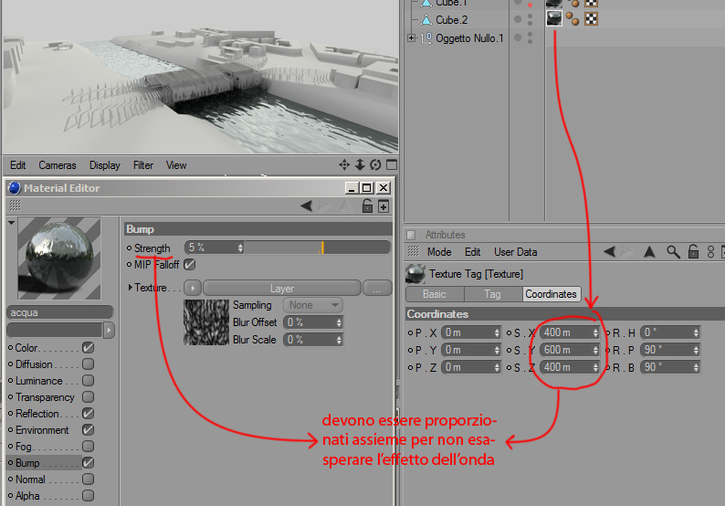

ciao maria giulia
il problema della texture è dovuto alle dimensioni del tuo modello, se noti il file che ti ho postato l'intero tuo modello è stato ridimensionato poichè era eccessivamente grande
per la precisione era 100 volte piu' grande, infatti se inserivi un cubo di default risultava piccolissimo
se inserisci l'intero tuo modello, camere comprese, ed imposti i valori di 0,01 per il ridimensionamento nei campi x-y-z, noterai che assegnado la mia texture dell'acqua avrai lo stesso mio risultato :)
buon lavoro

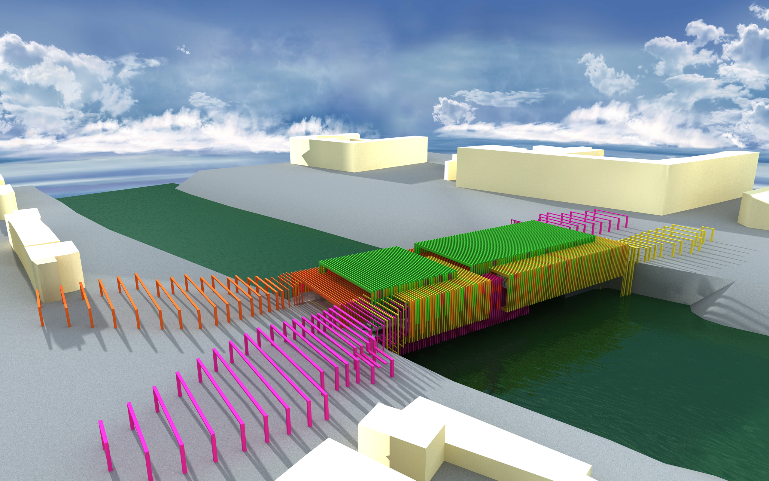

Post by maria giulia »
ecco qua il mio risultato :) il render col mio piccolo pc ha impiegato 7 ore nel vero senso della parola -.-
consigli?
FiLiPpO92
Posts: 1795
Re: AIUTO ACQUA FIUME
Post by FiLiPpO92 »
secondo me dovresti ruotare la texture di 90° perchè le onde non devono andare verso la riva,ma verso la cascata
parlmc
Posts: 813
Joined: Thu Jun 23, 2005 6:25 pm
Post by parlmc »
bhe maria giulia,
di "incertezze" ce ne sono fondamentalmente tre:
1. l'illuminazione è ambigua, nel senso che hai usato due fonti di luce per generare ombre portate [forse hai usato lo SkyObject + una Luce Infinito?], e questo generalmente è male in questo tipo di rappresentazioni. Prova a mettere una lieve luce Area con ombre Area che copra tutto il tuo modello [dettagli -> forma Emisfera], e una luce infinito per fare il sole [ad esempio una di quelle che ci sono gia] e spegni tutto il resto.
2. il materiale che hai usato per il paesaggio sembra avere una specie di disturbo a chiazze, personalmente ne userei uno a tinta piatta, tutt'al più con un leggero bump puntinato per staccarlo dagli edifici, prova anche ad andare nella palette Illuminazione del materiale e portarlo da Phong a Oren-Nayar
3. il materiale degli edifici sembra sia stato importato da un altro sw e lasciato lì. prova a rifarlo in Cinema semplificando i parametri. less is more 8-)
ps. se vuoi fai una prova in piccolo e facci sapere se stai usando AR3, così ti si può dare indicazioni più mirate
ciaociao,
Ros
Posts: 4888
Location: Milano
Post by nexzac »
parlmc wrote:bhe maria giulia,
E' probabile che la colpa della doppia illuminazione sia mia....
ieri sera le ho fatto aggiungere l'oggetto sky, x evitare la ripetizione della texture che aveva applicato al cielo....nn tenendo conto che l'oggetto sky ha un suo sole, quindi andrebbe disattivato il sole che stai usando tu (la luce infinita credo)....
i'm sorry, ho dimenticato di dirtelo ;)
Posts: 4888
Location: Milano
Post by nexzac »
parlmc wrote:il materiale che hai usato per il paesaggio sembra avere una specie di disturbo a chiazze, personalmente ne userei uno a tinta piatta, tutt'al più con un leggero bump puntinato per staccarlo dagli edifici
Il materiale nn dovrebbe avere problemi se è quello che ho fatto ieri sera...le macchie sono dovute alle nuvole....togli l'oggetto sky x il momento....così nn hai problemi e metti solo un gradiente nel materiale del cielo semplice di cinema ;)

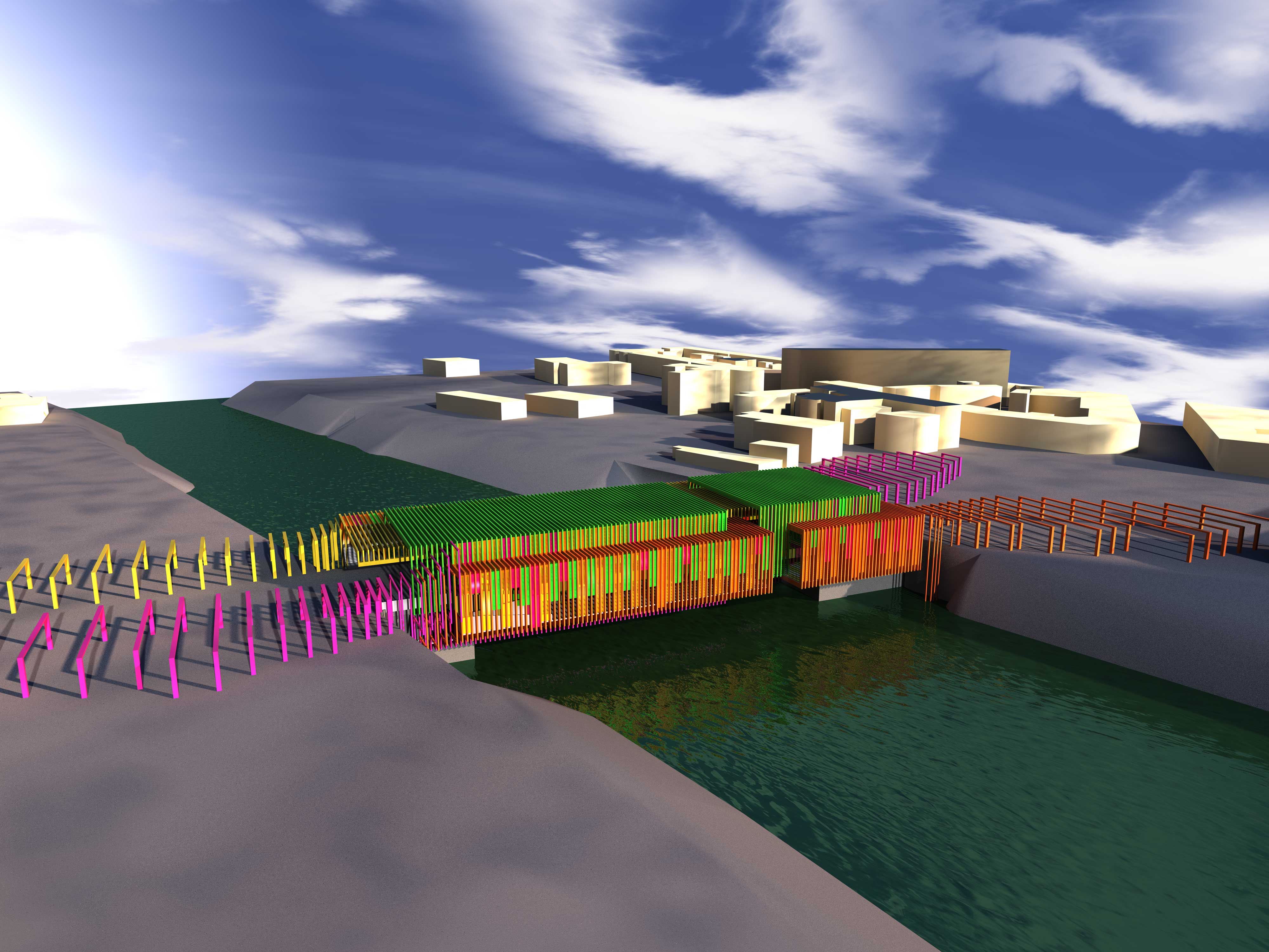

eccolo qua...così dovrebbe andare...ho cambiato anche la vista che mi sono resa conto che stavo "giardando dalla parte sbagliata :P"
parlmc
Posts: 813
Post by parlmc »
ciao maria giulia,
direi che ora va moltooo meglio :arrow: . da adesso in poi intervengono più fattori di gusto che altro.
-"Zac-zac"-
ti faccio solo notare alcune cose che a parità di modello potrebbero migliorare sensibilmente la percezione della scena, se hai ancora tempo di modificarla [se, nò sarà per la prossima volta]:
1. se orienti le ombre meno di sguincio dovresti riuscire a "staccare" meglio un piano dall'altro, enfatizzando i volumi e le serie di portali. Prova con un leggero controluce, così i pannelli trasperenti si vedono ancora di più;
-"Predi questo sergente Garcia!"-
2. se fai caso gli edifici del contesto sono sovraesposti, prova a ritarare le luci [es. abbassi la luminosità del sole e alzi quella ambientale] oppure regoli la luminosità del materiale;
-"Zac-zac"-
3. aggiungendo il cielo, il verde scuro dell'acqua ha virato molto, prova [anche solo in Postproduzione] a ri-equilibrarlo.
:arrow:
