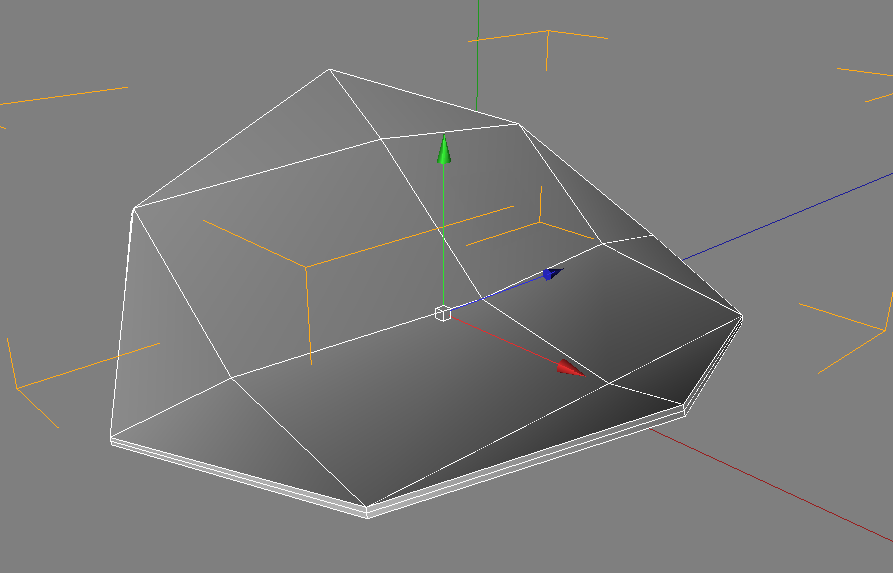

io inizierei da un piano con 2 suddivisioni x asse...e ti sistemi i punti in maniera da ottenere l'ellisse, questo nella vista dall'alto, operando su movimenti x,z. Inserisci il piano nell'hypernurbs.
Ora, con HN disattivata, tiri i punti x dargli la forma anche nell'asse y...
in modalità poligono, selezioni tutti i poligoni ed estrudi di qualche millimetro, x dare lo spessore alla patatina....a seconda anche della scala in cui hai iniziato a lavorare...l'importante è che sia tutto proporzionato....nell'estrusione fai bene attenzione che ci sia "tappi" spuntato e dagli una suddivisione prima dell'estrusione ;)
il risultato è più o meno quello che ho ottenuto in pochi minuti....poi il lavoro è di texture/shader ;)
