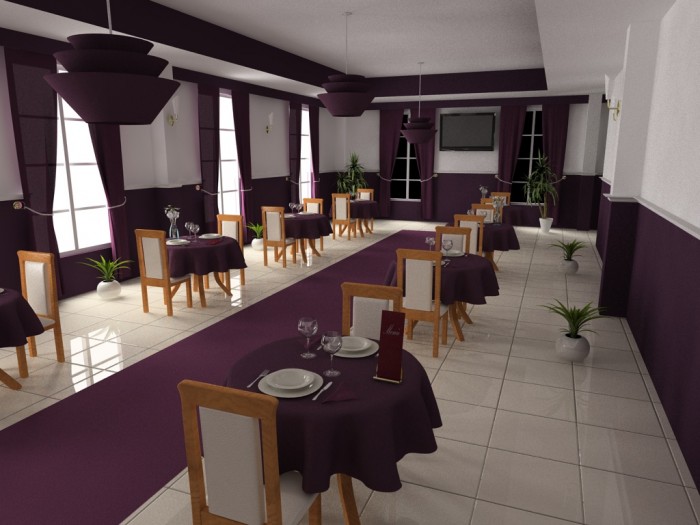

FiLiPpO92 wrote:cosa ne dite del rendering?consigli?
Dico che tutto questo rosso nn mi piace, e che il comportamento del riflesso è normale che ci sia...ho un divano rosso in camera e quando ci batte il sole ho le pareti rosa... :)
x il resto mi sembra che ci sia da rimappare il legno sulle gambe del tavolo, e da rivedere lo speculare del pavimento...le fughe nn dovrebbero avere riflessioni...

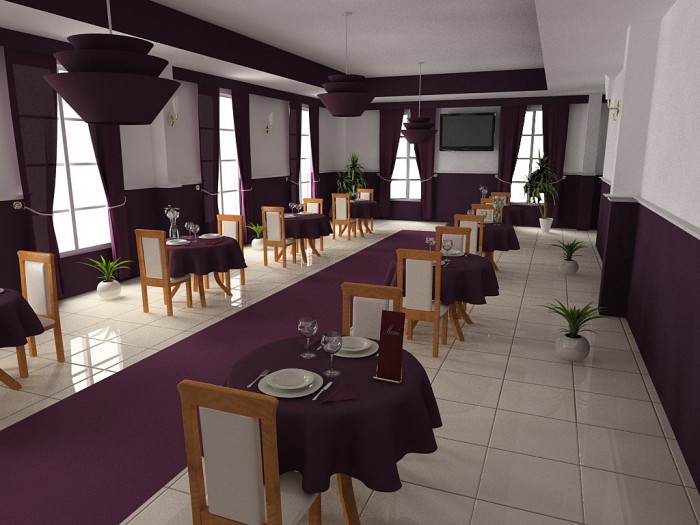

si si,lo so che il comportamento del riflesso è normale,anzi direi piu che normale natutrale!cmq grazie mille x il consiglio sulla mappatura,nn avevo notato,e anche grazie x il pavimento...nel mentre l ho messo a renderizzare,con questi colori rende molto molto meglio...ho portato anche il valore saturation a 0.5 come ha detto a.manca

FiLiPpO92 wrote:si si,lo so che il comportamento del riflesso è normale,anzi direi piu che normale natutrale!cmq grazie mille x il consiglio sulla mappatura,nn avevo notato,e anche grazie x il pavimento...nel mentre l ho messo a renderizzare,con questi colori rende molto molto meglio...ho portato anche il valore saturation a 0.5 come ha detto a.manca
Adesso non c'è più quella saturazione esagerata! :D quoto quanto detto da nexzac

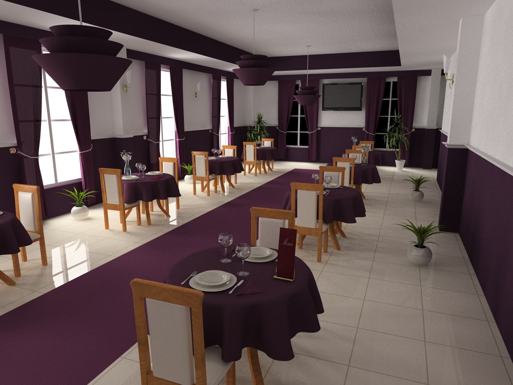

aggiustato il tutto,come vi sembra????ma allora come devo fare per la luce delle finestre infondo???grazie mille a cesgimami,nexzac e a.manca,che sono gli unici che mi stanno seguendo e aiutando!! :)

i vasi mi sembrano fuori scala quelli li sui lati, non quelli sul fondo, l'inquadratura l'abbasserei ad altezza uomo, le finestre nere sul fondo potresti optare per alpha channel e postproduzione

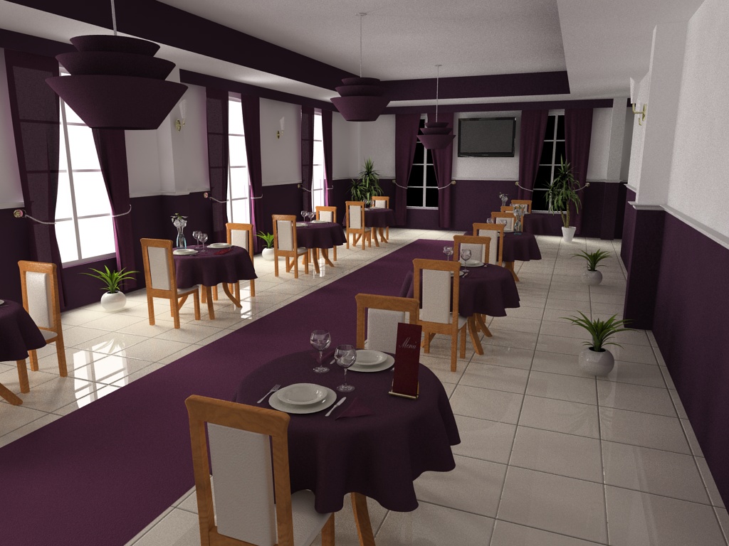

3dmansion
Re: scenetta
Post by 3dmansion »
quoto manueLLL, cmq, me piase....bello, per le fin 3 secondi in PS...potrei sbagliarmi ma....la pelle della prima sedia in basso mi sembra un pelo grandicella, illuminazione ok, direi k ci sei alla grande....ancora bravo... 8-)
forse dico una ca.....ta, ma vedendo il tappeto sembrerebbe k dietro alla camera ci sia un altro locale, un corridoio, insomma k il ristorante si sviluppi da quella parte, ergo....forse un'area, leggera leggera k viene da la potrebbe dare l'idea k ci sia qualcos'altro dietro.....ma chiederei prima a cesgi o nex....

ManueLLL wrote:i vasi mi sembrano fuori scala quelli li sui lati, non quelli sul fondo, l'inquadratura l'abbasserei ad altezza uomo, le finestre nere sul fondo potresti optare per alpha channel e postproduzione
Quoto,quei vasi sono proprio piccoli,per le finestre metti fuori un piano a distanza a anche di 10 metri e mettigli una luminanza a 3000 fai delle prove.Puoi fare anche in ps dopo

ook perfetti consigli.anche io stavo optando per un alpha e poi photoshop però poi ho pensato che aggiungendoli dopo,non si vedessero nei riflessi,quindi mi sembra meglio come mi ha detto cesgi...riguardo la pelle delle sedie avete ragione,devo diminuire la scala,è troppo grande,magari non la cambierò in tutte le sedie,ma solo in quelle dove si vede.ancora grazie mille a tutti,appena posso,ci lavoro su,grazieeee!!!

Mi distraggo un secondo e guarda che mi conbini!!!! hahahah alla grande Filippo, stai andando veramente bene....
A me l'unica cosa che non piace è l'inquadratura, la trovo un pò troppo forzata, ma è solo un punto di vista....

Ciao, direi che come illuminazione ci sei!
Farei tende, lampadari e tovaglie dello stesso colore, un bel glicine
8-)
P.S.: i coperti sono un pò pochi per lo spazio che c'é. Forse dovresti ingrandire un pò i tavoli e farli da 4 posti!
