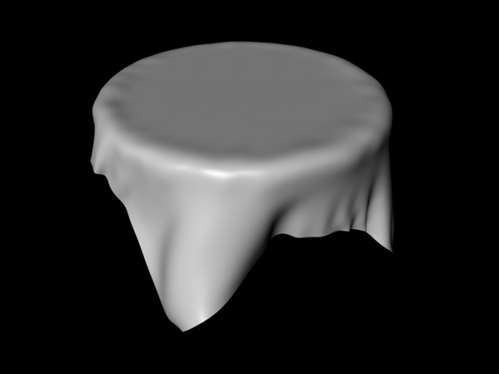

potreste aiutarmi ad eliminare i rigonfiamenti che si creano attorno all'oggetto collisione quando creo una tovaglia???

Potrebbe essere il basso numero di suddivisioni della tovaglia e quindi la difficoltà di adattamento alla curva del cerchio.
Consigli ne ho quattro:
- trovi una suddivisione adatta alla tua necessità
- lasci com'è e smussi la mesh in quei punti con lo strumento pennello
- prima di lanciare la simulazione di clothilde vai in vista top e selezioni tutti i punti della tovaglia interni al cerchio del tavolo e li fissi, (peraltro non ti servirebbe nemmeno la collisione visto che le perti morbide cadrebbero da sole rivelando il piano di punti fissati) ... comunque vale ancora anche il primo consiglio.
- invece di usare clothilde vai di loftnurbs usando spline circolari/chiuse a onde ... poi magari vari l'aspetto con il magnete (però forse è lunga perchè dovresti tappare la parte superiore e fare un lavoro di rifinitura noioso)

In questa scena ci sono tutti i passaggi per una semplice tovaglia ... penso che clothilde sia molto utile anche solo per il tocco finale.
Il rischio, generalmente, è quello di suddividere molto la mesh solo per fala funzionare per clothilde, quando invece sarebbe possibile tenersi con un basso numero di poligoni e far entrare in gioco clothilde solo per smuovere un po' l'oggetto alla fine, per dargli quell'organicità che manulamente prenderebbe un po' di tempo.
Ovviemente in animazione è un altro paio di maniche, così come per forme molto articolate, come una camicia o simili (ma lì i problemi sono altri) ... per una tovaglia, però, ci stà anche girarci attorno.
