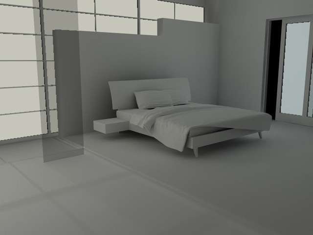

eccomi qua ad una settimana post corso con il primo progettino in Cinema.
Come insegnatomi ho iniziato dallo studio delle luci.
Secondo voi può andare oppure devo aggiustare qualche parametro e/o cambiare qualche tipo di luce? Ho messo luci area, luce infinita e global illumination. Il rendering è fatto in densità record Medio.
Spero in bene .. ^__^
stanza letto 1.jpg (41.84 KiB) Viewed 2370 times

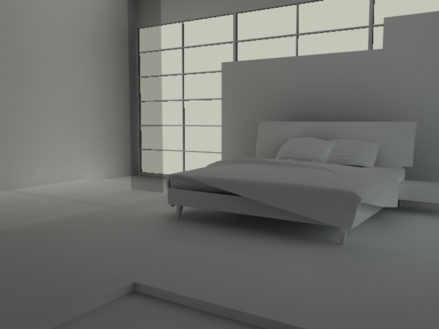

altra vista ... :-)
stanza letto 2.jpg (43 KiB) Viewed 2360 times

Non male, è ancora un poco scuretto. Setta meglio l'antialiasing.. se quella è una lama di vetro migliora un po il materiale.
Ettore.
poligono
Posts: 471
Joined: Fri Mar 03, 2006 2:42 pm
Location: Bassano del Grappa
Re: primo studio della luce
Post by poligono »
non capisco bene da dove provenga la luce infinita e la luce area, forse devi aumentarne l'intensità, inoltre sistema l'antialiasing e poi vediamo con i materiali.
Come inizio è incoraggiante, non fermarti!

eehhmm .. sono ancora un pò ignorante in materia ... l'antialiasing cosa sarebbe?
Sinceramente non capisco neanch'io da dove arrivino le luci perchè non è che si veda molta differenza . . . :lol:
Cmq grazie mille a tutti e due del consiglio, adesso vedo di schiarire ancora un pò il tutto.
:D
poligono
Posts: 471
Post by poligono »
apri i settaggi di render
alla voce anti-aliasing scegli l'opzione "migliore"
le seghettature che vedi sulle finestre dovrebbero attenuarsi

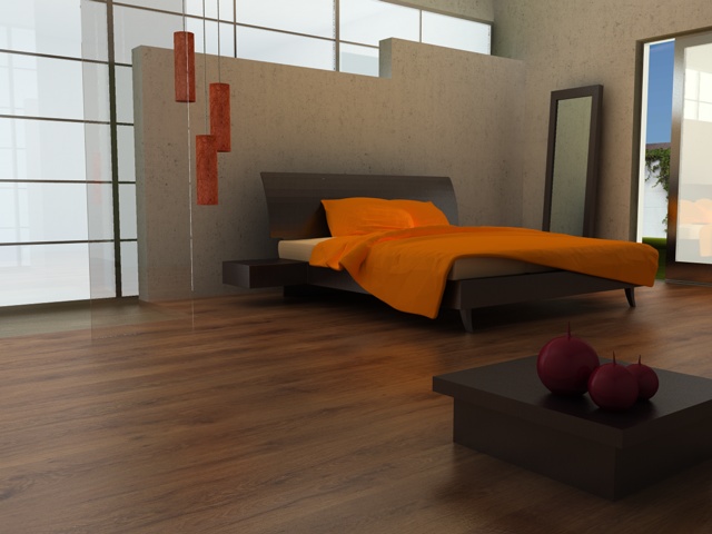

.. parametro antialiasing trovato, settaggi luci un pò modificati, materiali e altri oggetti messi! Se non si guarda quell'oscenità di finto paesaggio esterno e la relativa porta scorrevole.. direi che il risultato interno non è male.. :D
Che dite?
stanza letto 9.jpg (74.06 KiB) Viewed 2302 times
parlmc
Posts: 813
Joined: Thu Jun 23, 2005 6:25 pm
Post by parlmc »
ciao silvia,
l'immagine è gradevole. mi restano un po' di dubbi sulla lastra di vetro, sul primo piano che mi sembra un po' povero [come un po' tutta la scena] e su una certa "indecisione" sulla direzione della luce.
hai fatto 30, fai 31! :)
prova a rimettere mano all'illuminazione caratterizzandola un po' di più [es. dai più intensità alla luce che arriva da dietro alla parete traslucida] e ri-elabora un po' il cemento dietro al letto, che è un po' ambiguo, forse ci vuole un bump più intenso.
ciaociao,
