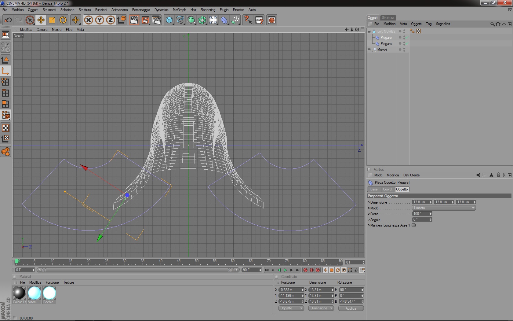

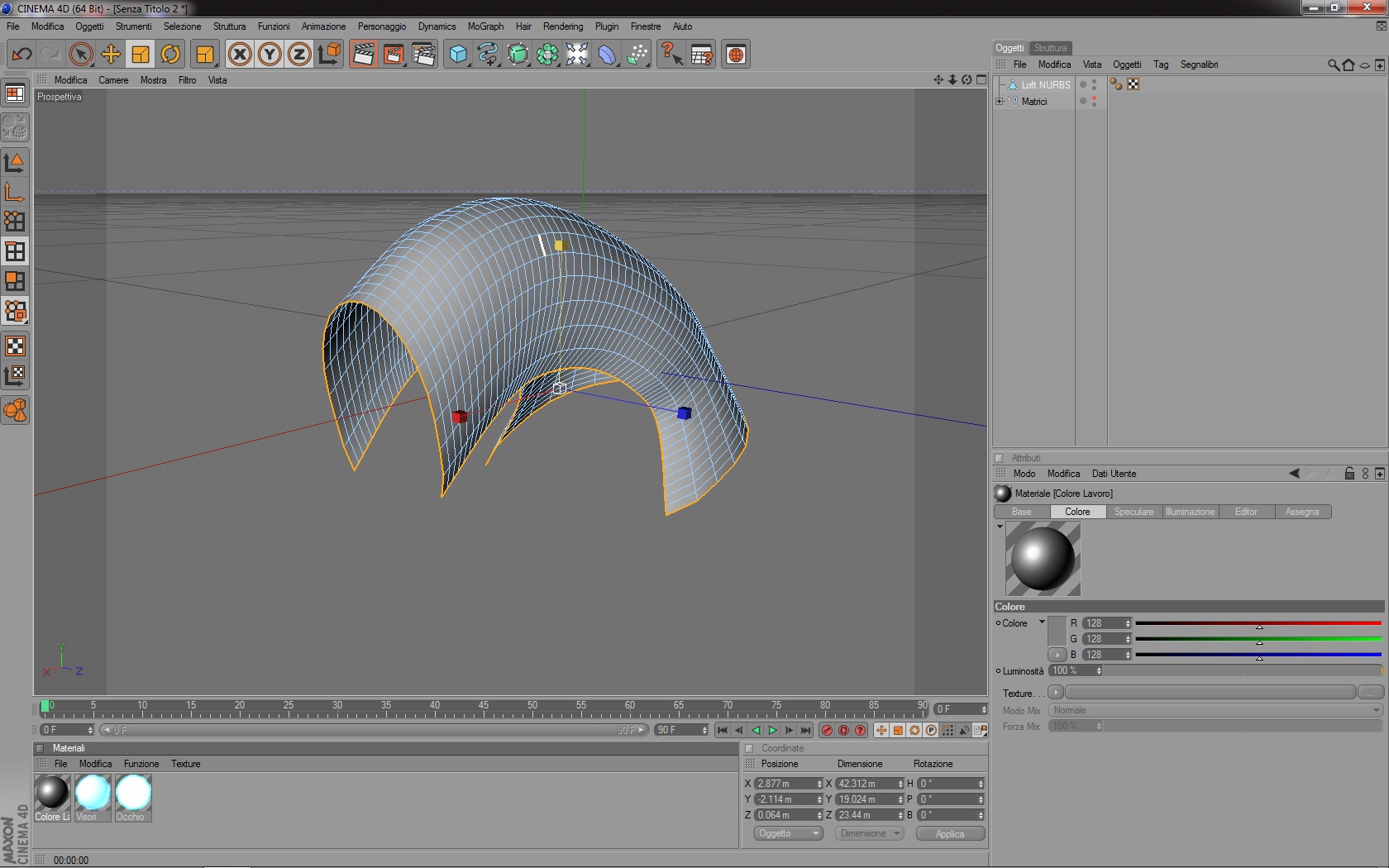

sono partito dal guscio della testa modellata da una Loftnurbs.
ho usato il deformatore per curvare la parte inferiore della calotta, ma sicuramente avrei potuto usare qualche altro metodo....giusto?

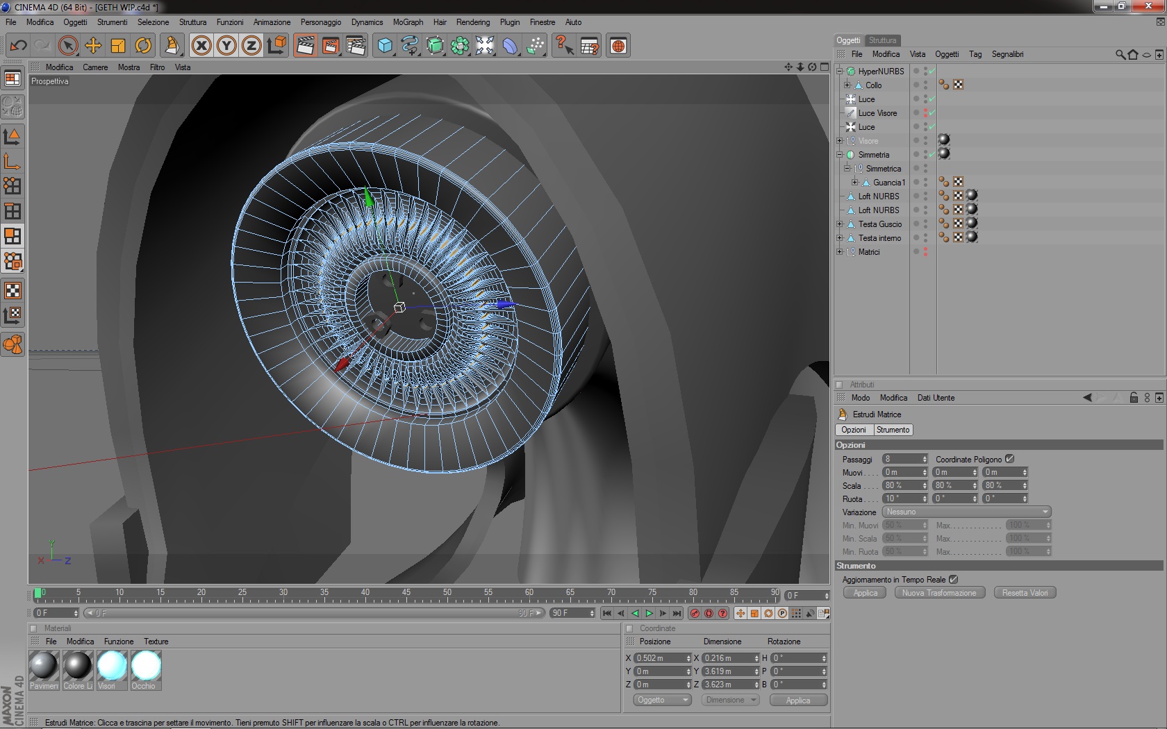

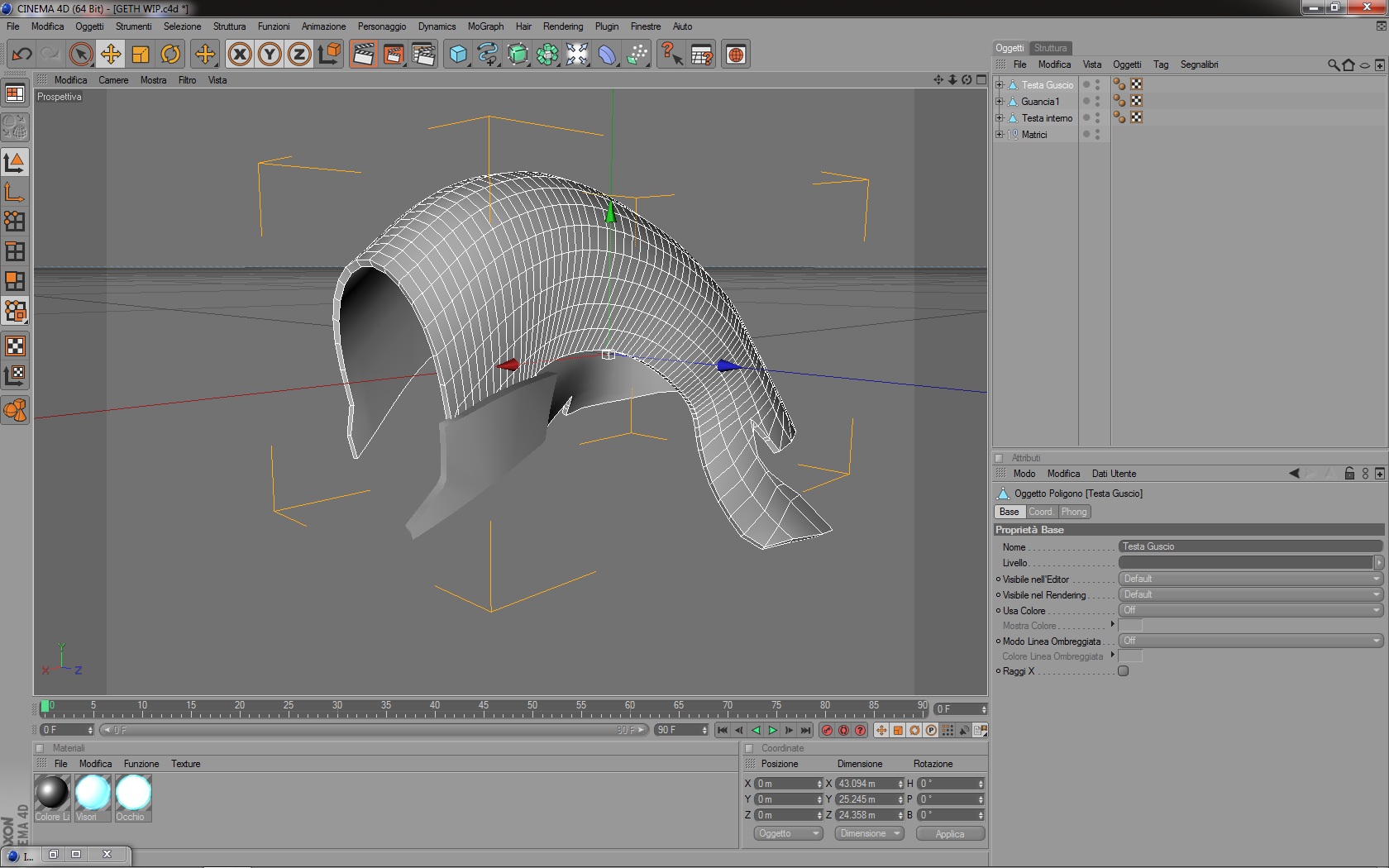

ho modellato la prima "guancetta" e iniziato a fare il visorone centrale che è troppo ganzo!
Prima renderizzata con l'effetto di luce sul visore.....Ma non è possibile ruotare il il riflesso? Io lo vorrei orizzontale!

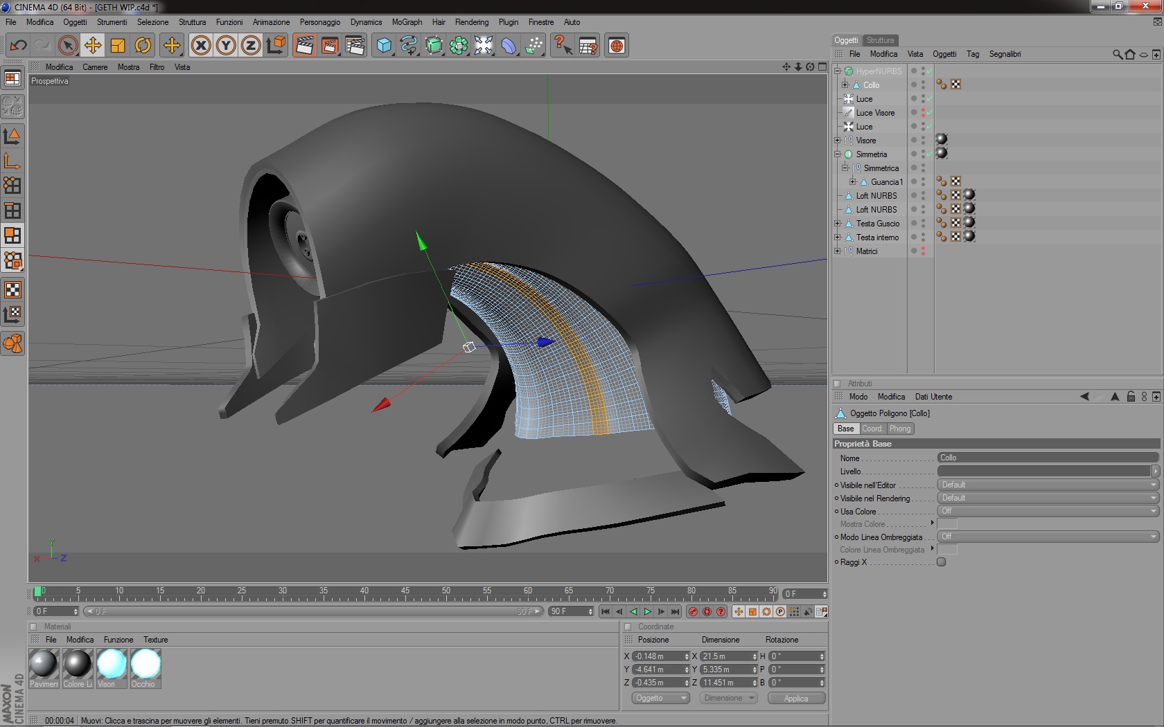

Il collo è modellato da una primitiva cono e piegato con il deformatore.
Collo rigonfiato per renderlo + fedele all'originale, l'hipernurbs è stata poi rimossa, tanto il risultato mi piaceva ugualmente.
Qui la scoperta dell'ESTRUDI MATRICE....... :idea: ganzo una cifra anche lui!!!!

alcune cose mi convincano poco, come il fatto di dover usare il deformatore per curvare elementi come le guancette e la calotta. Ma in alternativa al point to point, che senza blueprint non posso proprio avvicinarmici, come lo posso fare? o va bene così?

Allora quello che posso consigliarti non ti sarà di aiuto, anzi mi detesterai!!! hahahah io mi sarei mosso in altre direzioni tipo cube modelling ovvero al moellazione partendo da un cubo (che ti consiglio per un buon 70% delle cose), però vista la tua evocazione verso le loft (che son sempre un'ottimo strumento, ma che in questo caso forse sono un poco eccessive) allora mi sento di consigliarti di diminuire abbondantemente il numero dei poligoni che lo compongono, in modo da ottenere una geometria anche al limite dello sfaccettato, di renderla editabile e di inserire l'oggetto ottenuto in un Hiper Nurbs in modo da accendere e spegnere...cerca di mantenere bassi i numero di poligoni, questo soprattutto perchè visto che hai intenzione di animarlo ed è un character, poi impazziari a skinnarlo o a muoverlo anche solo in prew o cmq in generalke se lo finisci così rischi di avere un numero di poligoni eccessivo per il modello...
Quindi no è tutta da rifare, ma da aggiustare in modo da portarlo a livelli accettabili ;)
se vuoi chiedere chiarimenti fai pure ho paura di non essermi espresso molto bene!!!!!
