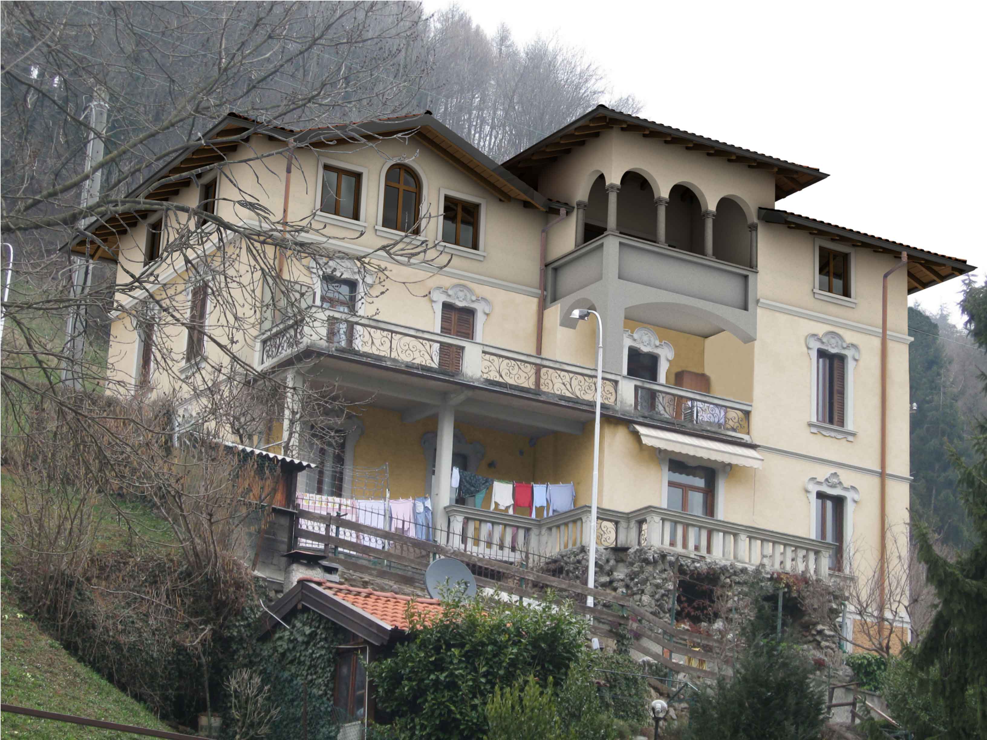

Un'osservazione...è giusto che le finestre siano in parte coperte dal tetto?

con cinema inserisci una luce in piu.. regolata che ti crei l'ombra come la vuoi tu...
poi clicchi la luce e vai in dettagli, spunta proiettore ombre, nel tab ombra.. regolane la densita e se è il caso il colore .. se l'ombra è area aumenta campioni minimi e massimi.. se è mappa ombre morbide metti almeno 750x750
per il cornicione utilizza un colore che non sia bianco 100% e attiva il canale diffusione in cui cliccherai la freccetta texture > ed inserisci: effetti>occlusione ambientale.

Igor81 wrote:Un'osservazione...è giusto che le finestre siano in parte coperte dal tetto?
Ciao! Si si, il progetto prevede così...
fabrik
perfetto! allora proverò a far così...grazie mille!! :)

Ho messo la luce con ombre morbide, ma devo capire come posizionarla per far si che si crei l'ombra dove mi serve...inoltre non c'è un modo per creare solo l'ombra senza che si crei l'illuminazione data dalla luce?

perchè in questo modo ti "colora" solo le parti in ombra del tuo modello, prova a dosare l'intensità dell'ombra.... ho provato anche io ad utilizzarlo nel mio fotoinserimento ma non ne sono rimasto soddisfatto, poichè mi stravolgeva un po' la composizione dopo che ero riuscito a settare l'illuminazione

Un consiglio: secondo voi che tipo di luce dovrei mettere e in quale posizione per creare ombra sotto gli archi del piano intermedio?

Ho fatto una prova inserendo una luce tipo area con mappe ombre morbide, ma mi escono delle linee troppo nette e mi si illuminano alcune zone un pò in modo innaturale...non c'è modo di dare solo l'ombra e togliere l'illuminazione?
Non capisco proprio come inserire e ruotare la luce e che tipo mettere... (non fate caso all'inserimento, questa foto ovviamente non è ancora stata elaborata in Photoshop).
Scusate sempre per le 1000 domande!
