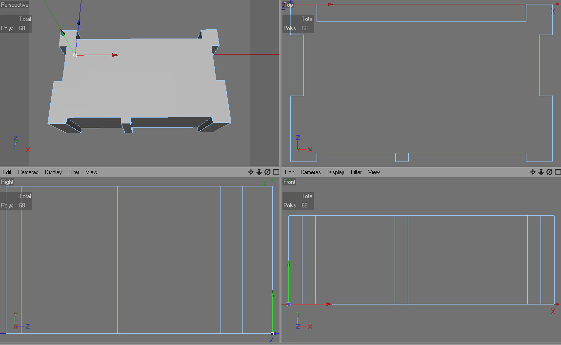

ciao ragazzi mi ponevo una domanda, giusto una curiosità:
ho creato questo mattone da una spline lineare (chiusa) inserita in una Extrude Nurbs,
mi domandavo per quale motivo il numero di poligoni fosse cosi' elevato : 68 poligoni
me li suddivide cosi: 24 poligoni per le facce laterali e 22 poligoni su ogni cap (in tutto 68)
per quale motivo ogni cap lo considera di 22 poligoni?
ecco l'immagine in questione e il mattone per chi lo volesse scaricare

i tappi di chiusura non sono un unico poligono, ma sono scomposti (anche se non li vedi) nella forma base del poligono, che è il triangolo o il quadrilatero... il numero è giusto

quindi non c'è modo di ottenere una geometria simile diminuendo il numero dei poligoni? solo per curiosità...

devi tagliare il tappo nel minor numero di poligoni possibile... ma lo devi fare a mano
