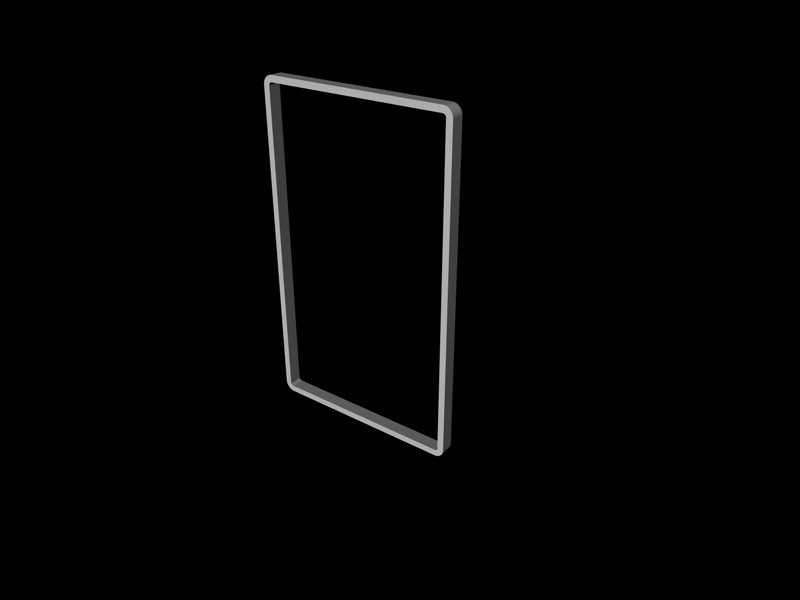

ciao ragazzi. chiedo scusa se il problema che vi sto ponendo e' banale o gia duscusso, e che ho cercato ma non ho trovato nulla.
Allora io sto seguendo delle esercitazione date dal mio professore, e devo realizzare una scena di una camera interna. Ho un problema quando vado a creare la cornice di un quadro. In rete ho visto che la via piu' breve e': creare il profilo della cornice con una spline, poi inserire una spline rettangolo dargli le dimensioni del quadro, e infine inserire uno sweep nurbs in modo da far percorrere la spline profilo lungo tutto il rettangolo per creare la cornice.
Il mio problema e' che quando applico la sweep nurbs alle due spline succede che il profilo segue il rettangolo nella parte interna invece io vorrei che lo seguisse frontalmente. Ho provato a ruotare il profilo attorno agli assi, ma qualsiasi angolo in qualunque direzione ottengo sempre la stessa cosa, che nel mio caso e' sbagliata. Sapette spiegarmi il motivo grazie mille a tutti
P.S. questo sito e' fantastico.
ecco il mio risultato  la cornice e' interna  io vorrei che sia frontale.

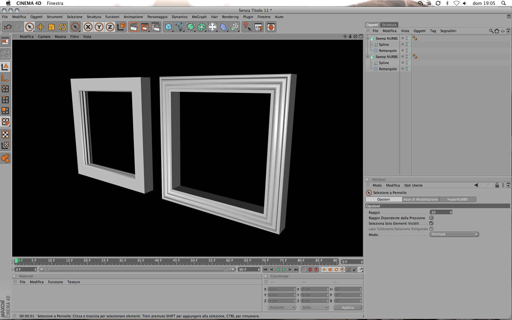

cmq mi sembra più come diceva hurricane, ti posto un esempio, stessa sweep, stessa sezione e stesso percorso..
inserito in ordine, prima il percorso e poi la sezione in entrambi...
in una (come nell'esempio di g_luca85) la modanatura guarda all'interno del percorso, nell'altra in cui ho girato di 90° l'asse la parte decorata guarda fuori, come deve fare una cornice di un quadro :)

morph wrote:scusami nex, ho letto solo ora il tuo upgrade di immagini e praticamente abbiamo fatto la stessa cosa...solo che siccome io sono tardo, non avevo capito.
no no, è che l'immagine l'ho aggiunta dopo editando il messaggio, mea culpa :)
