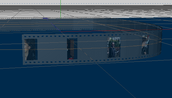

vorrei realizzare un'animazione di una "pellicola fotografica" che si srotola. Ho fatto il nastro, partendo da un piano, ho creato le selezioni dove mettere i fotogrammi (in realtà saranno varie foto) ed applicate alcune foto di prova. Tutto bene finché la "pellicola", che con Mograph si avvolge su una spline, sta ferma ma se la sposto con l'opzione "da" oppure "a" le foto restano ferme (e quindi spariscono dalla pellicola stessa).
Come posso farle muovere insieme alla pellicola? Ho cercato il tag fissa texture ma non sembra faccia al caso mio. L'esempio qui sotto è nella posizione iniziale, solo per far capire che geometria ho creato.

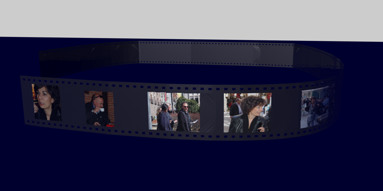

intanto grazie per la risposta, ma o non ho ben capito o non è quello che intendevo fare. Partendo dall'inizio: ho creato un piano di altezza 35 e larghezza 40, l'ho reso editabile ho creato i buchi tipici delle pellicole, selezionando i poligoni più centrali con la funzione sciogli ho creato un unico poligono al quale ho applicato una foto come texture a mappatura piatta, l'ho ridimensionata e ruotata come mi serviva per mantenere l'aspect ratio e il soggetto centrato, poi ho clonato il tutto 20 volte e reso un'unico oggetto rendendo reali icloni e connettendoli. Nelle selezioni io inserisco delle foto non dei video e quindi non mi servono i settaggi per far scorrere un filmato (comunque è una dritta utile per il futuro) quello che mi succede è che facendo muovere il piano, che mi rappresenta la pellicola, lungo la spline (con la funzione avvolgi spline ed animando i parametri di offset) la pellicola (cioè il piano con le sue selezioni) si muive correttamente e si deforma seguendo la spline, ma le foto restano ferme alla posizione iniziale e quindi è come se uscissero dalla selezione e non si vedono più. Ti posto 2 posizioni per farmi capire.

- Posizione dopo lieve spostamento
- Schermata 2010-04-11 a 21.50.42.png (54.64 KiB) Viewed 1281 times
- Posizione iniziale
- Schermata 2010-04-11 a 21.50.11.png (124.26 KiB) Viewed 1281 times

Il problema era che avevo messo le foto nelle selezini dopo avere applicato "avvolgi spline" e quindi con la funzione attacca exture si attaccavano in una posizione fuori della selezione. Riposizionando le foto, avendo disattivato l'avvolgimento, il tag "Attacca texture" funziona a dovere e le foto si muovono insieme alla "pellicola" lungo la spline.
