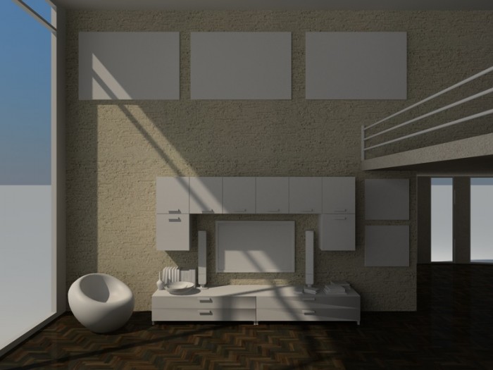

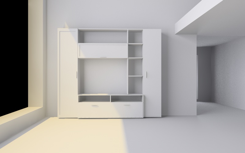

questo è il render senza sky

bah, provo a darti un paio di soluzioni, sperando di azzeccarci..
- potrebbe esserci il vetro della finestra settato male, x capirlo fai un render senza vetri e vedi la luce come si comporta
- potrebbe esserci impostata male la decadenza della luce, com'è ora? prova a metterla su "inversa" e porta la maniglia della luce fino alla parete opposta
apparte questo, quelle luci dove ci sono le vetrate in fondo, ti sconsiglio 5 luci...ma una sola un po' più grande messa sull'esterno o sull'interno, tanto non è in primo piano ;)
fammi sapere ;)

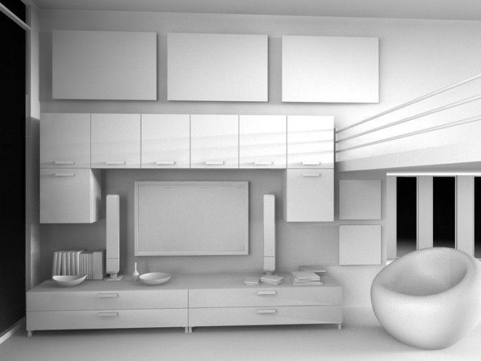

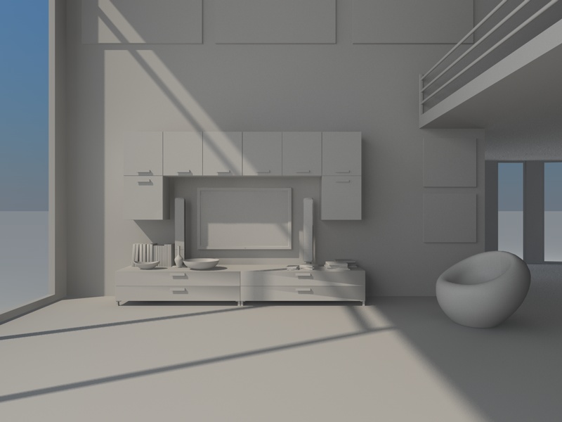

eccomi qui..... effettivamente era il vetro settato male....
questa è la prova senza materiali.... credo proprio che sia un po bruciata....
cmq i parametri sono questi.....
- Sole 100%
- 2 luci area soffitto nella parte destra 100%
- luce vetrata 40%
- luce vetrata fondo 60%
IG : profondità diff. 2
int. prim. 120
int. sec. 130
Posts: 4888
Location: Milano
Re: render di un interno
Post by nexzac »
no, c'è ancora qualcosa che non va, le luci area non mi tornano proprio...solo il sole, diciamo, che può andar bene, vuoi provare a postare la scena?

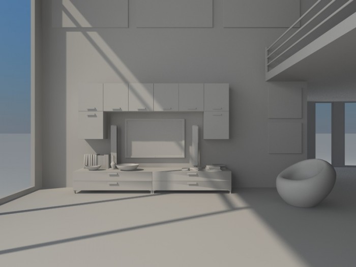

giusto x darti un idea di cosa deve fare la luce area ti posto una prova che ho appena fatto...
cmq riguardando l'immagine mi sembra fuori scala, potrebbe anche dipendere da questo l'illuminazione....

si ora ho capito.... ma non so che cosa sbaglio.....
in effetti nel render senza sky la mia luce area non ha il tuo stesso effetto.... ora ti posto la scena.....!!!

e probabilmente si.... la libreria potrebbe essere fuori scala.....
Controllerò!!!!
Posts: 4888
Location: Milano
Post by nexzac »

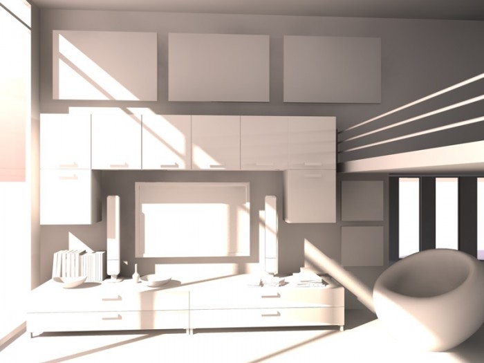

il problema era la decadenza e l'intensità della luce...sto renderizzando ora, dopo ti posto la scena :)
Posts: 4888
Location: Milano
Post by nexzac »
ecco
prova_010_04_2010_senza materiali2.rar
(602.39 KiB) Downloaded 96 times

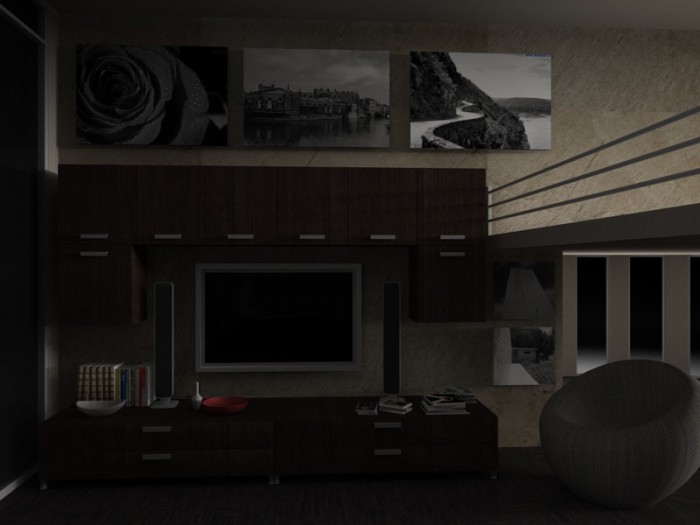

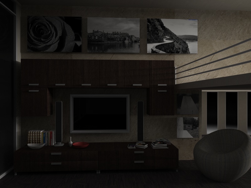

Rieccomi!
Intanto Grazie per l'aiuto!!!!!! :D
Questa è una prima prova per materiali per pavimento e muro.... il pavimento mi piace .... ma per il muro ancora non riesco atrovare una textur adatta.... o cmq grande abbastanza per non far vedere le ripetizioni....
Per quanto riguarda l'illuminazione ora mi piace molto di più anche se sinceramente non ben capito cosa sbagliavo....!!! che dite la parte destra va illuminata ancora un po?????
