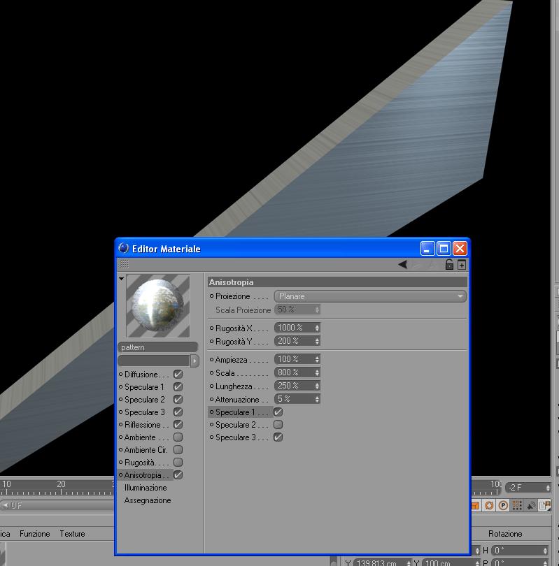

uhm.. non è una bella cosa che se cerchi di aprire il jpg ti dice che non lo riconosce.. :? credo sia rinominata l'estensione od altro.. io per sicurezza l'ho eliminato..
fa una cosa: butta via quella texture ed usa un bellissimo materiale anisotropo di cinema (esce col software o c'è nel sito ufficiale); riproduce quelle striature senza quelle strane distorsioni della texture in prossimità degli angoli.. ti allego uno screen fatto al volo.

il risultato sarebbe perfetto ma non riesco ad ottenere quello che hai fatto tu. nel senso che renderizzando non appaiono quelle striature ma una superficie liscia.. sono proprio indietro con c4d... saresti così gentile da mandarmi quel progetto che hai fatto così vedo bene come hai impostato tutti i parametri del materiale, la mappatura, che dimensioni ed illuminazione ha (che forse essendo molto diverse da come ho impostato io...)

mi dispiace ma non l'ho salvato... comunque puoi vedere i parametri allegati; mi sembra in mappatura cubica; inoltre ti consiglio di partire da un cubo standard (così eviti problemi di scala), renderlo modificarlo ed adattarlo alla tua forma (spostando i lati) forse c'è qualche problema anche per questo. Per le luci erano due luci omni una meno forte dell'altra e con un leggero colore azzurrato (utile per i metalli, in genere).
Puoi agire sulla scala e le rugosità per ottenere l'effetto. Prova a modificare i parametri uno per volta e renderizzare con una finestra.
