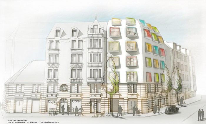

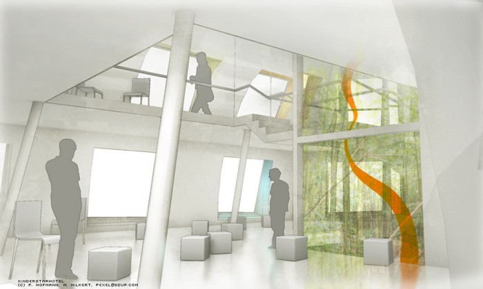

salve mi trovo a sviluppare una nuova tecnica, a modi illustrazione o meglio acquarellata; perchè mi trovo a che far cn un cliente che si è stancato del fotorealismo (giustamente!) ora il risultato che volevo ottenere è come quello degli allegati.
ho gia provato usando sketch& toon per renderizzar le linee a modi schizzo ma quello che nn riesco a comprendere è come ottenre l effetto acquarello dei riempimenti.
e li che voglio pareri! mi ha detto di usare gli shader ma nn ho ottenuto risultati!
avanti cn le proposte!
saluti

provo a buttarla li....tra le altre cose skatch&toon l'ho usato pochissimo e da pochissimo...
io farei con inquadratura fissa, il render di tutti gli oggetti separati da compositare in PS...
così puoi regolarti le varie intensità, metodi di fusione, trasparenze...etc...una volta scelto come vuoi che sia l'immagine ti regoli di conseguenza se devi avere delle parti bianche e delle parti colorate...delle parti in cui si vedono le linee dietro e delle parti no...etc etc..

forse si fa prima in post produzione

andro' un po' controcorrente, ma dalla piega che sta prendendo il discorso vorrei dire la mia.
Non conosco il modulo sketch& toon di cinema per cui non posso dire se è possibile arrivare ad ottenere tali risultati, nel caso in cui fosse complicato e si dovesse ricorrere ad altri software, come mi sembra di aver capito, non vedo il motivo di ricorrere sempre a photoshop, in ogni caso, in qualsiasi caso, sempre ....
ci sono programmi che ti permettono di ottenere questi risultati in modo semplice e veloce - PIRANESI - senza ricorrere a filtri-layer-curve-saturazioni-bilanciamenti-trasparenze-fusioni.... e chi piu' ne ha piu' ne metta
Basta vedere le gallery di Piranesi per rendersi conto che l'immagine postata in questo argomento fa proprio al caso suo...
è ovvio che poi, se uno vuole, scrive anche una lettera con photoshop...

Grandissimo Arch..quoto in tutto e per tutto quello che hai detto!!!Piranesi è un programma che non ha eguali (anche perchè è l'unico che utilizza il metodo di lavoro della pittura :D )..io l'ho usato per un paio d'anni..non di più..comunque mi ha colpito molto..secondo me può esser effettivamente la scelta giusta per raggiungere un risultato simile a quello postato.. :idea:
